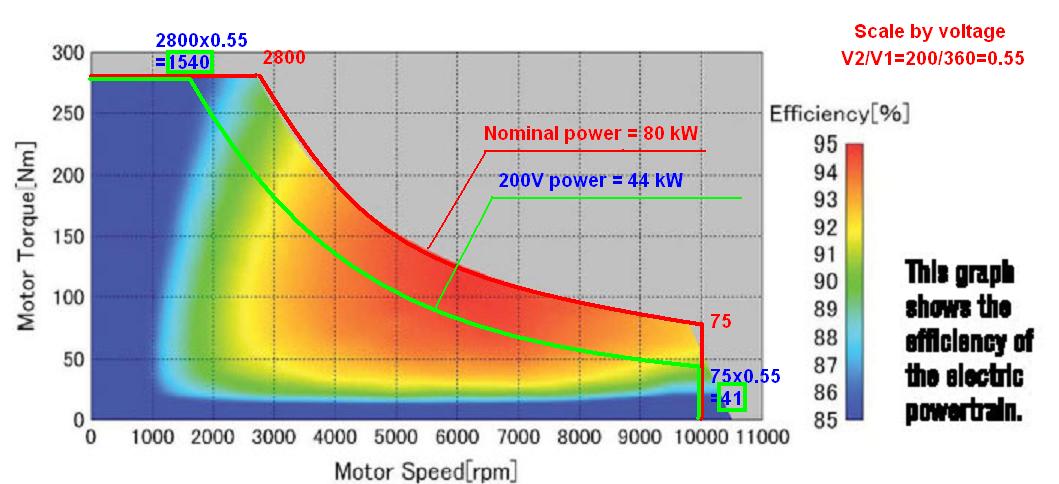

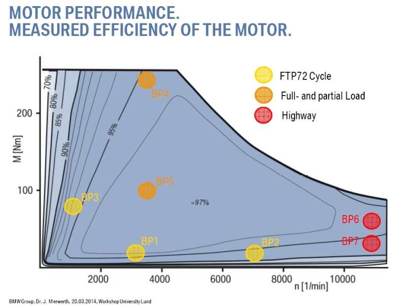

Если почитать график ниже, то 95% уже есть, в довольно широком диапазоне, причем даже за 10000 об/мин перевалило! Конечно, хочется еще лучше, но сравните с тем, что было (другой график, причем это не самый старый и не самый плохой двигатель - от Лифа).
А еще о КПД контроллера не забываем (тоже решается).
По батареям. Химия – это довольно широкое понятие. В первую очередь, это - рабочее напряжение, Ro, температурный диапазон. Из важных параметров я бы особо выделил вес и цену. Если кто следит за тенденциями, то в курсе, что все эти параметры улучшаются, причем быстрее, чем я ожидал (а ведь хочется еще лучше и быстрее :D ).

Со вторым графиком согласен, подняли напряжение питания КПД повысился (как на линиях электропередач).
Первый график - что это, откуда?
#73793Повідомлення 27 січ 2019, 11:49
BMW i3 & i8. По сути - это гибрид лифовского IPM и реношного синхронного мотора.

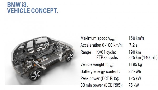

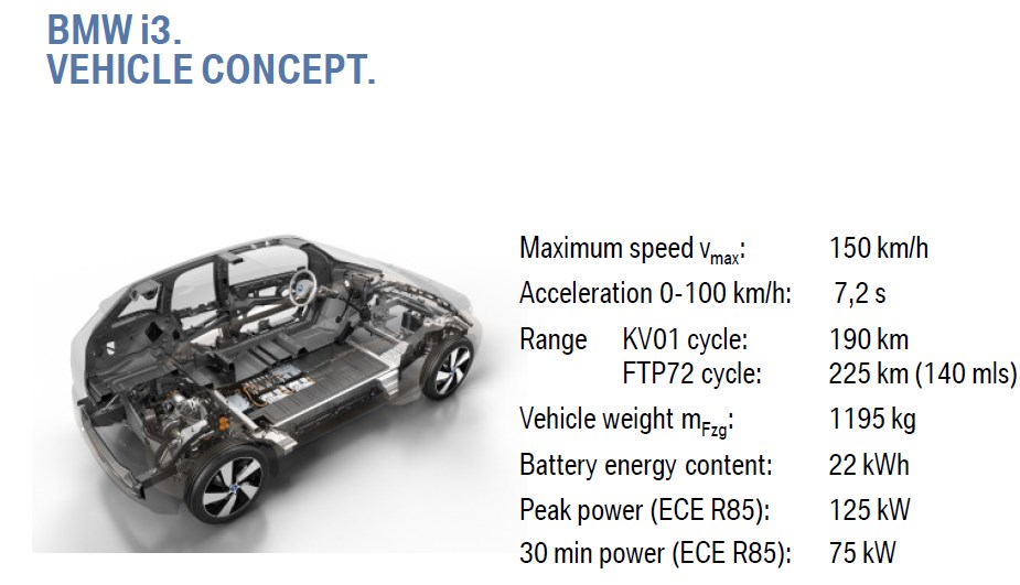

Я не фанат БМВ, но характеристики их электричек впечатляют (еще пятилетней давности, см. ниже), и это для мотора меньше 50кг весом и с параметрами (см. выше). Но на фоне других электричек их эти сногсшибательные параметры особо то и не выделяются.
Поэтому, ничего не остается, как согласиться с DeLike: "…ну получим еще пускай +5% и что это даст?.."
