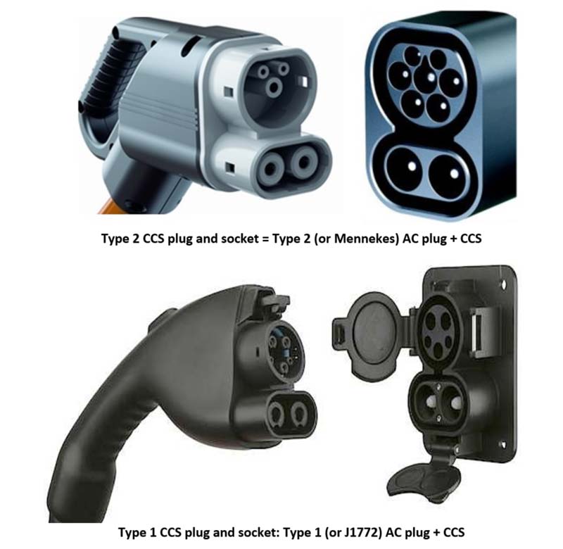

 Заголовок повідомлення: Re: Ниссан Лиф или Форд Фокус Электро?
#87224Повідомлення 24 лип 2019, 13:53
Combined Charging System
chademo-css.jpg [ 47.8 КБ | Переглядів: 13597 ]
