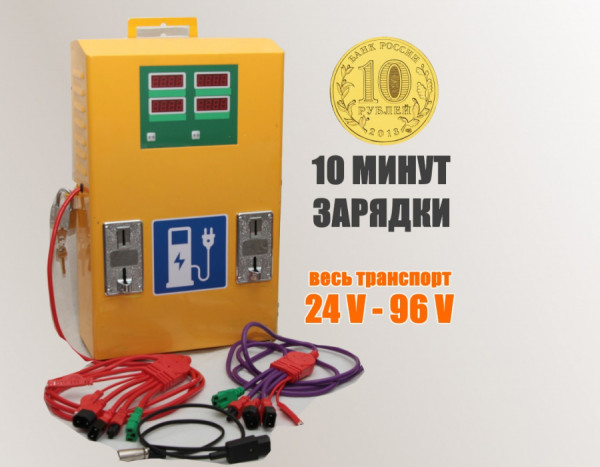

Таку зарядку для легкого електротранспорту розробили і продають в країні агресорі. Можна посміятись над щілинами для монет як в автоматах для газводи і колодкою збоку яка цей апарат закриває, але виникає запитання чи є в нас розробки в цьому напрямку. Цей апарат вважаю безперспективним хоча б тому що вартість інкасації виручки буде більша за саму виручку. Якщо розробляти публічну зарядку то з доступом через додаток у смарфоні і білінгом. Білінг (англ. billing — складання рахунку) — в деяких видах бізнесу, зокрема в телекомунікаціях — автоматизована система обліку наданих послуг, їх тарифікації і виставляння рахунків для оплати. У сфері телекомунікацій білінг офіційно іменується «Автоматизована Система Розрахунків» (АСР).(Вікіпедія).
Востаннє редагувалось Mir-on 19 серп 2021, 19:32, редаговано 1 раз.

Крутиться у меня в голове идея чем то напоминающая постом выше. Допустим я как энтузиаст электровелосипеда, имея свой двор и подвод сети 220в. размещаю там клубный ящик зарядки и дополняю его своим зарядным 48в ( а можно докупить будет и на другие ходовые напряжения) это зарядное имеет несколько ходовых штекеров ХТ-60, круглый диаметром 5.5мм и другие, китайцы такие варианты уже красиво делают. Клубный ящик в основном на перспективу заряда 1 электромобиля, можно и без него. И если со временем будут такие активисты, обьеденить все это в сеть на карте с другими электрозаправками с соответствующей пометкой только для электровелов. Хотя я предполагаю что быстрее сделают легальный отдельный зарядный ящик для электровелосипедов на каждой автозаправке который будет как то связан с основным столбиком электрозаряда для оплаты.
