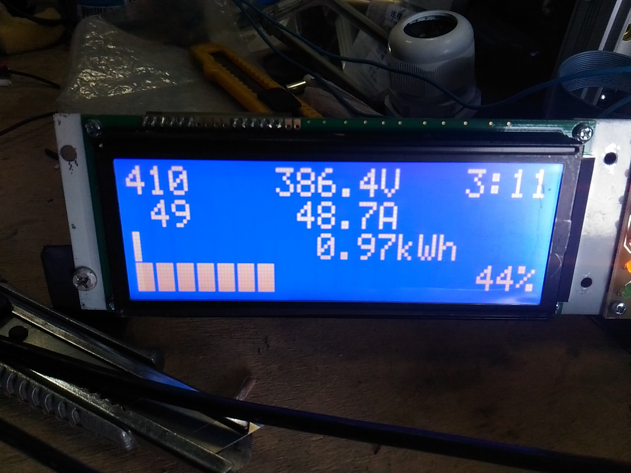

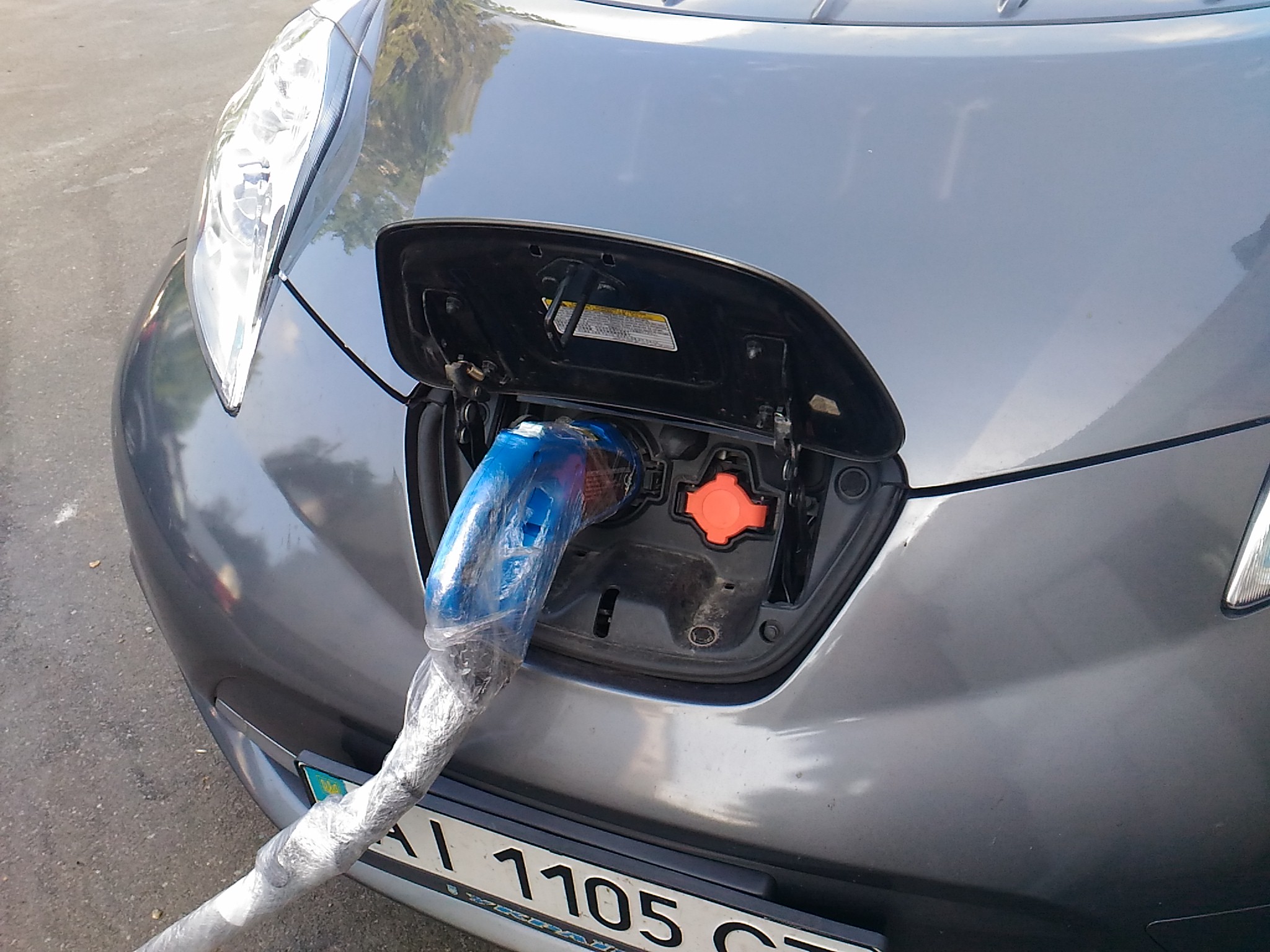

На Био-авто сегодня даже шампанское пили: CHAdeMO заработало. Валили 19кВт. Есть нюансы по завершению процесса зарядки, но они решаемы.
Два контроллера с двумя CAN-шинами. Один ответственный за связь с электромобилем, второй за связь с силовыми блоками. Между собой общаются через УАРТ.
