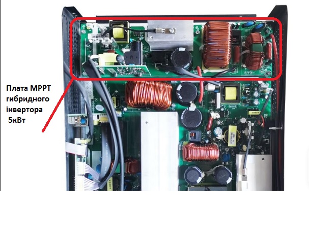

Добрий день! Більшість гибридних інверторів мають МРРТ який працює на 400 вольтову ємність до 1000 мкФ, так звана BUS шина із якої потім "нарізається" синус 220В. Треба тількі розібратися, чи зможе ця плата окремо без сигналів з процесора самого гибридного інвертора працювати.
На фото окрема плата 5кВт МРРТ китайських гібридних інверторів EASUN, Expert, PowMeer, та ін. по сонячному входу від 100В до 450в а вихід 350-400В конденсатори BUS шини.
Якщо вийде що платі потрібно керування, треба просити наших розумних хлопців написати на ардуіно невеличкий блок керування.
