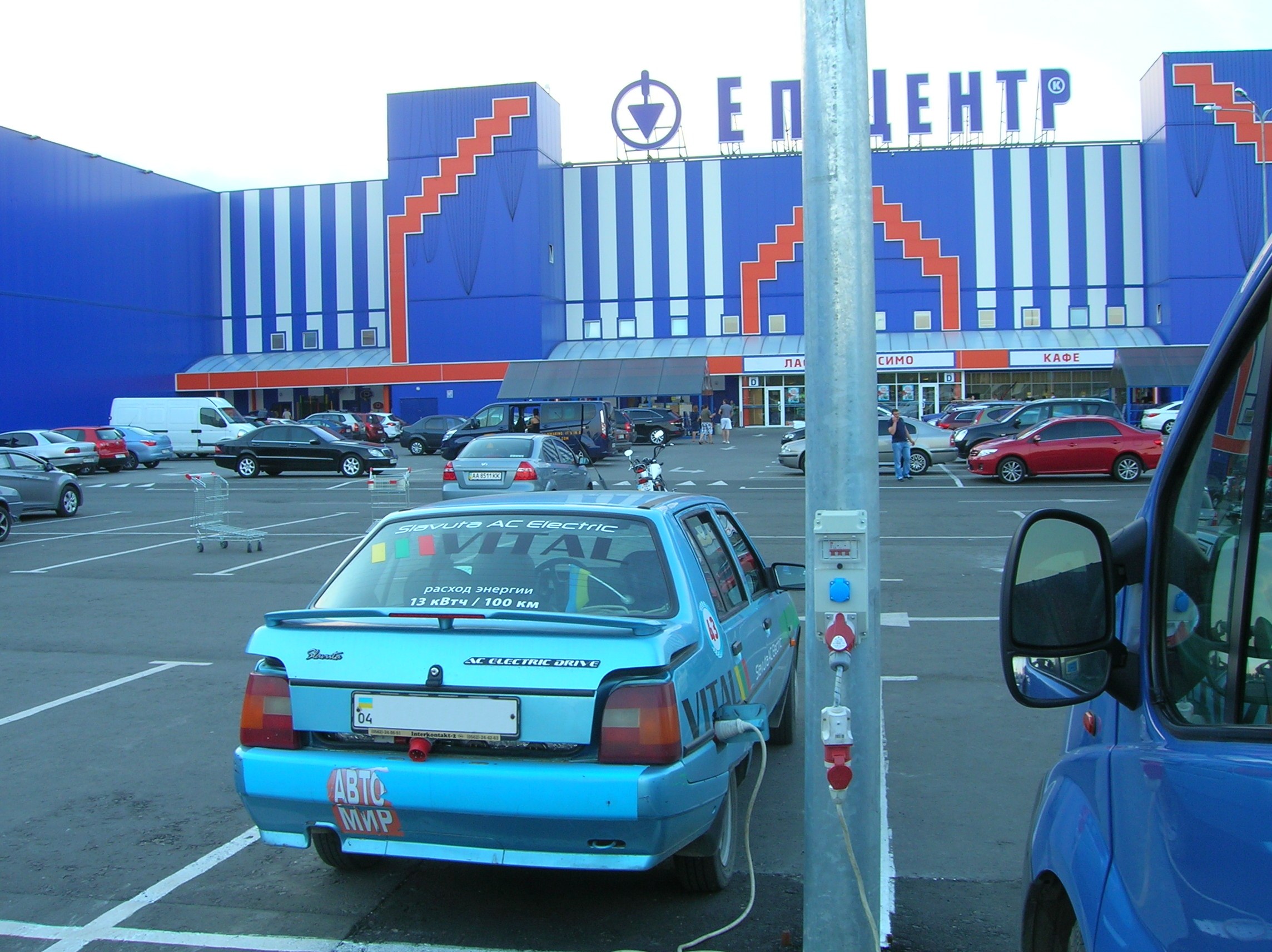

Вячеслав М писав(ла):
Есть договоренность с владельцем гостиничного комплекса (кафе , готель , парковка , сто , в том числе ТIR) не доезжая Новоград-Волынского , Броники ,210 км , о установке зарядного ящика на 3 фазы , 32 А . Зарядка предоставляется БЕСПЛАТНО , поэтому ящик нужен без счетчика . Предлагаю объявить новую складчину . Цена вопроса 3000-3500 грн .
Какие будут мнения ?
К сожалению, цена вопроса по зарядному ящику, как не крути, а выходит не малая:
Ящик готов . Цена вопроса - 3160 грн....
Ящик безусловно шикарный, но как описано выше - нам предоставляют только "...3 фазы , 32 А ", поэтому, 2 красных и 3 синих розетки (с соответствующим количеством автоматов и размером ящика) - это избыточная роскошь, которая не сможет быть востребована в полном объеме для данной локации в Брониках (смотрите на карту).
В этой связи, предлагаю рассматривать три варианта ящиков:
1) "МИНИ" - На 1 красную и 1 синюю розетки - Цена предположительно = 1500 - 1800 грн.
2) "БАЗОВЫЙ" - На 2 красных и 3 синих розетки - Цена, как указал Вячеслав_М = 3160 грн.
3) "МАКСИ" - Вариант с электрощетчиком (как в Лубнах) = 4000 грн.
Вариант "МИНИ" может быть вот в таком исполнении, как возле гипермаркета "Эпицентр" в Киеве:
http://api.plugshare.com/view/location/65747
Фото щитка МИНИ:
+0790-Киев-Гипермаркет Эпицентр.jpg [ 91.64 КБ | Переглядів: 9560 ]
+0760-Киев-Гипермаркет Эпицентр.jpg [ 674.39 КБ | Переглядів: 9560 ]
Каждый из трех вариантов щитков имеет право на жизнь.
Для каждого конкретного случая можно выбирать наиболее подходящий вариант.
Если предполагаемое место установки щитка в оживленном месте в центре города (например в Полтаве),
и если вводная линия потянет токи до 64 Ампер, то можно ставить "БАЗОВЫЙ" вариант - там он будет оправдан на 100%.
А если это место где-то вдоль трассы (типа в Лубнах или в Брониках), то варианта "МИНИ" - с головой достаточно.
У кого какие мнения на этот счет?
З.Ы. Вячеслав_М, а можно просчитать вариант ящика в формате "МИНИ", сколько такой может стоить денег?
