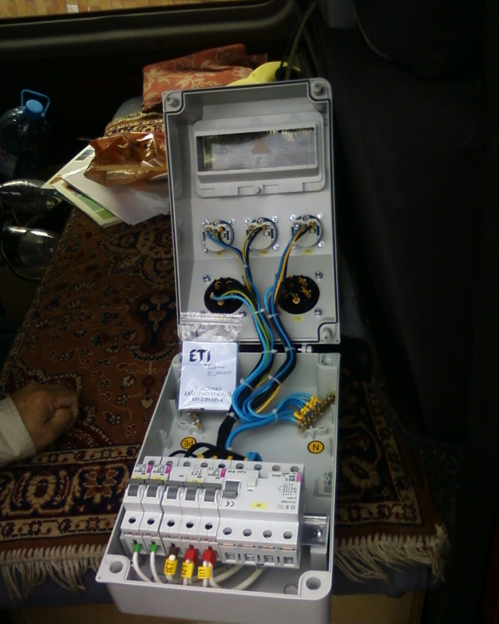

Первые 5 ящиков готовы.
Хозяева точек уже подтвердили, что готовы принять. В среду въезжаем на сутки (с ночёвкой) их устанавливать. Нужен ещё один помощник от клуба. Желающие пишите тут или в личку.

Так розетку Менекес так пока и не получилось поставить?
Как по цене отличается МЕНЕКЕС и общепром на 3 фазы?
Те контроллеры бережём на одесское направление.
Руслан и Людмила писав(ла):
Комплект Менекеса стоит почти столько, сколько нам обходится весь ящик.
