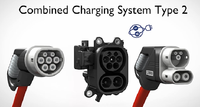

combined-charging-system_t2.jpg [ 107.94 КБ | Переглядів: 13409 ]

Судя по левому разъему на нижней фотографии обмен данными таки по проводам постоянки производится, что меня несколько удивляет...
На фотографии слева обыкновенный штекер тип2 меннекес для АС зарядки. На фото показана Combi, т.е. комбинированная система, что к одному разъему подходит и АС (слева 7 пин) и DC (справа 5 пин) штекеры.
Коммуникация проходит по проводам СР и РР.
Тесла проще и раньше всех показала универсальность тип2 разъема (АС и DC), а так же безсмысленность CCS, но немецкие автогиганты хотят рынок электротранспорта забрать полностью под себя. Даже пролоббировали закон, что все станции быстрой зарядки должны иметь CCS штекер, но это другая история.
С уважением, Александр.

DeLike писав(ла):
Пины СР и РР задействуются при АС зарядке и шиной двустороннего обмена данными не являются.
Коммуникация по СР и РР (согласно стандарту J1772) при заряде постоянным током осуществляться не может так как там не предусмотрена обратная связь по току от машины к зарядной станции.
Обмен в CCS идет по протоколу GreenPHY с целью в будущем реализации программы Vehicle2Grid.
Хотя это и не исключает возможность мультиплексирования шины данных с проводами СР и РР :?
