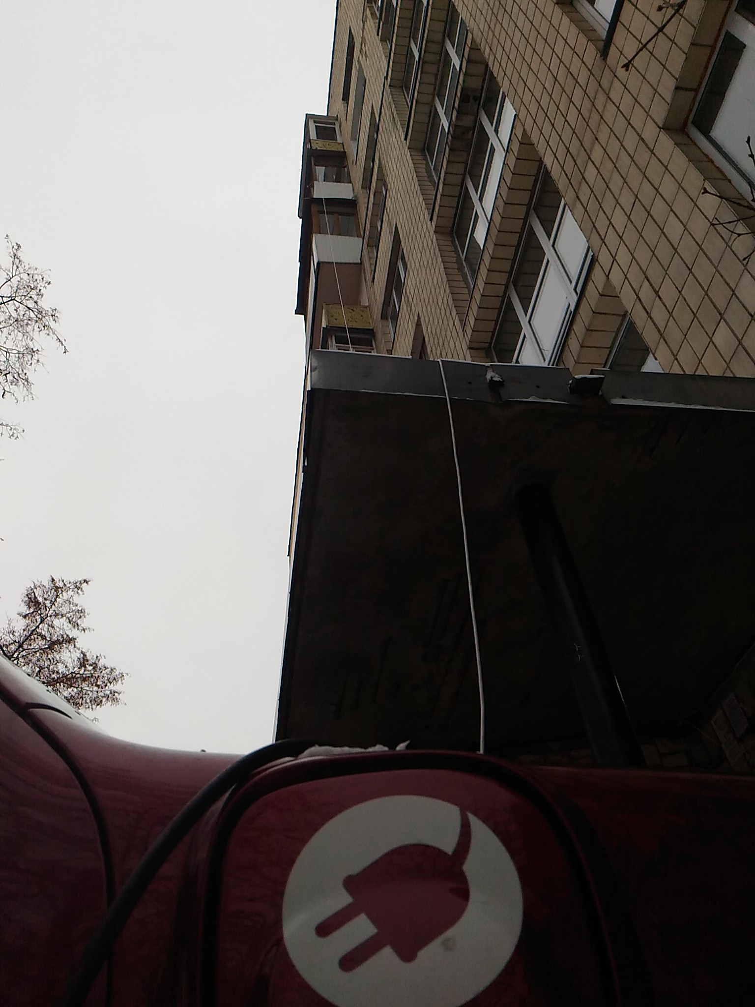

Закрепил себе переноску с 8 этажа. Чтоб не барабанить проводом по этажам соседей вынес её в пластиковой трубе на 1м.
Но пожадничал с сечением - взял 2х2,5 вместо 2х4. Даже при мощности 2кВт падение напряжения такое, что электромобиль часто выключается по низкому напряжению. Пакость в том, что автоматом он назад не включается, и приходится спускаться и передёргивать штекер зарядки.
Для решения проблемы ищу по объявлениям сервоприводный стабилизатор напряжения на 5кВт.

...пожадничал с сечением - взял 2х2,5 вместо 2х4...
..ищу по объявлениям сервоприводный стабилизатор...
Неужели заменить кабель на 4 квадрата встанет дороже стабилизатора такой мощности?
И кстати, на какое верхнее входное рапряжение зарядка? Может просто без стабилизатора взять трансформатор на 12в, и поднять им напряжение на ~12в (я так делал на работе , у меня там было 190 вольт в сети). При мощности зарядки 5квт, понадобится трансформатор на (5000/220*12) ~300вт.
Сейчас в квартире на моей розетке (вставлен переходник ваттметр), показывает 181 вольт, и выше 190 обычно не подымается, иногда врубается писк бесперебойника , он орет когда опускается ниже 175в.

Про тупое повышение я думал. Пакость в том, что напряжение в зависимости от времени суток плавно гуляет от 200 до 230В. Подымать 230В выше я побаиваюсь.
А Кенга европейская. Вход 230В. При напряжении ниже 215В она заряжаться отказывается. Даже кабель 2х4 по расчётам может не спасти.
