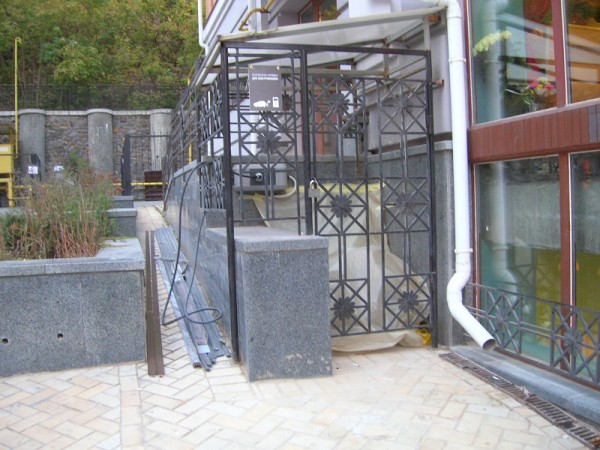

Был , заезжал , смотрел . Как мне сказали , там есть разные переходники . Хотя сам еще не пробовал .
DSCN4737-1.jpg [ 212.11 КБ | Переглядів: 3384 ]

Nikovec писав(ла):
Это с одной стороны там где в авто подключается. а розетка там своеобразная
Это кабель от американки. Вилка и розетка там нужна американского стандарта Nema 14-50.
Tesla европейка может подключатся к обычной трехфазной розетке и потреблять до 22 кВт (максимально 32А х 3 фазы)
Сколько кВт ваша зарядная станция может отдать по менекесу?
