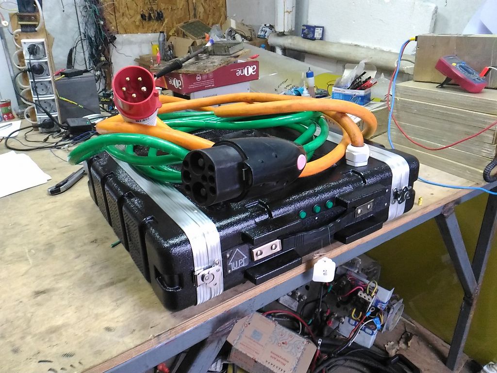

Делаем зарядку формата GB/T. Под стандарт и под дедушку стандарта, разработанный фирмой BYD. Так как формат был принят только в 2012 году, а электромобили на его основе выпускались ещё с 2009-10 годов, существует как минимум один вариант пред-стандарта. Они использует стандартный разъём GB/T, а вот протокол свой. Еле с ним разбросались.
Коментарій до файлу: Первый вариант компоновки. Стяжки для ходовых испытаний.

Итоговый продукт:
питание только от 3х фазного 380В
выходное постоянное напряжение 200-500В
выходной ток регулируется кнопками с передней панели 33А, 22А и 11А
полностью соответствует стандарту Gb/T и старому стандарту BYD (дедушке стандарта GB/T)

Я так и не понял, а где само ЗУ? АС to DC...

А что вы хотели увидеть? Это быстрая зарядка по формату не стационарная, а возится с собой.

Я хотел еще увидеть зарядное устройство, которое делает с 3ех фаз переменки до 16,5кВт постоянки.

Да, заказ для того паркетника. Электромобиль - зверь. Пробегает под 300км. Просторный салон. Правильное расположение аккумуляторов - В общем "маєшь вещь"!
Ну а в 2 раза мощнее агрегат (30 кВт) сейчас активно эксплуатируется таксистами на Евах. Завершается работа над зарядкой в 150 кВт.
