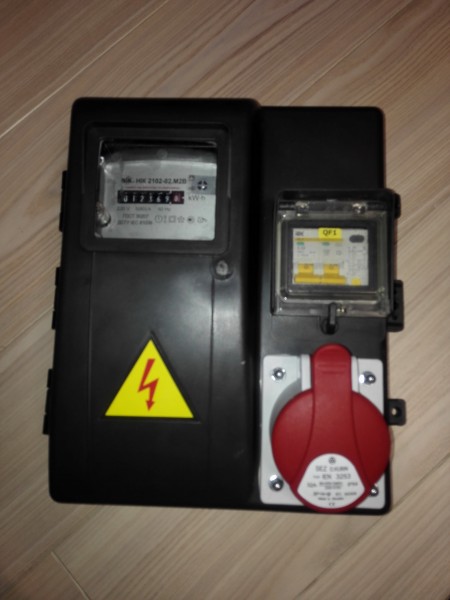

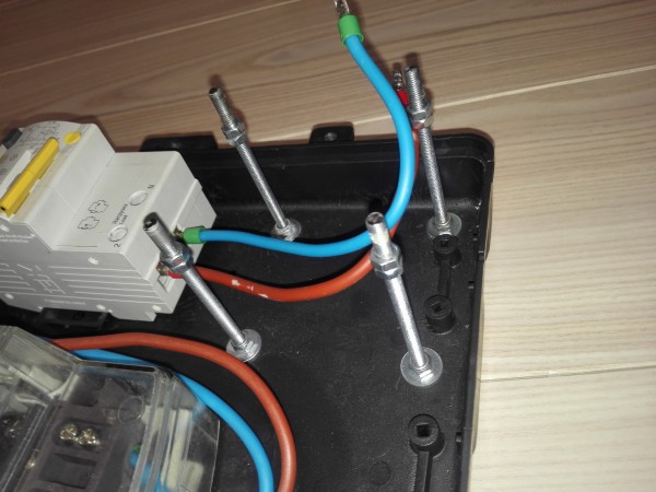

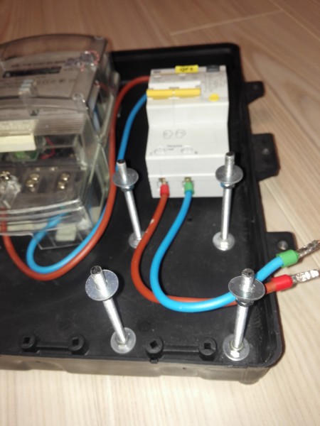

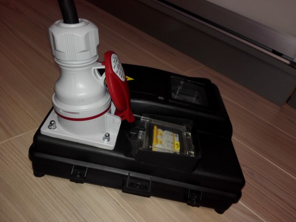

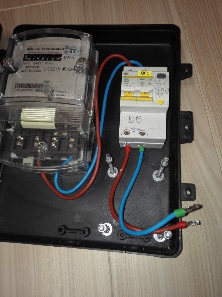

Как обещал выкладываю фотку своего ящика из под счетчика и метод укрепление общепром розетки в нем.
Вкратце - в ящике делается отверстия под розетку и ее крепление, после через места под болтовое крепление розетки сверлятся отверстия на задней стенке соосные с ними, через заднюю стену ящика продевается длинный болт с прокладкой герметичной. Чтобы можно было выжать резинку розетки, для повышения жесткости конструкции на болты накручиваются по 2 гайки и шайбу, гайки контрятся так чтобы шайба была вплотную к передней стенке. Ящик вешается на стену можно добавить дополнительные крепления в районе розетки, провода продеваются в отверстие для розетки, закрывается передняя стенка, в нее продеваются болты, подключаем контакты розетки и надеваем ее на болты, фиксируем колпачковыми гайками, обжимая резинку розетки.
Желательно эту конструкцию прятать в ящик хотя бы негерметичный дабы уберечь от попадания солнечных лучей.

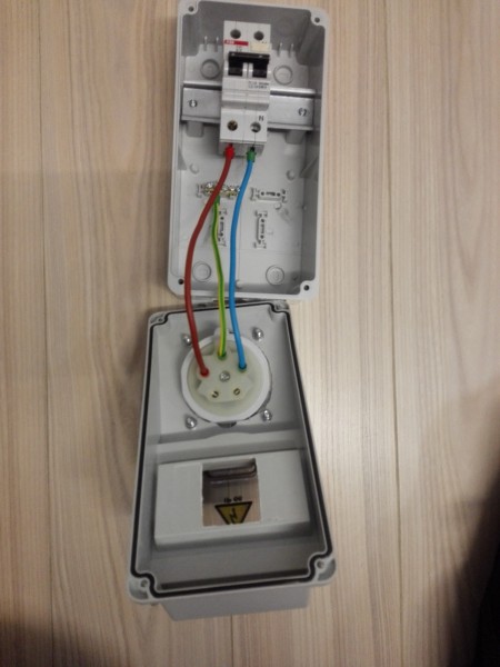

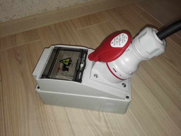

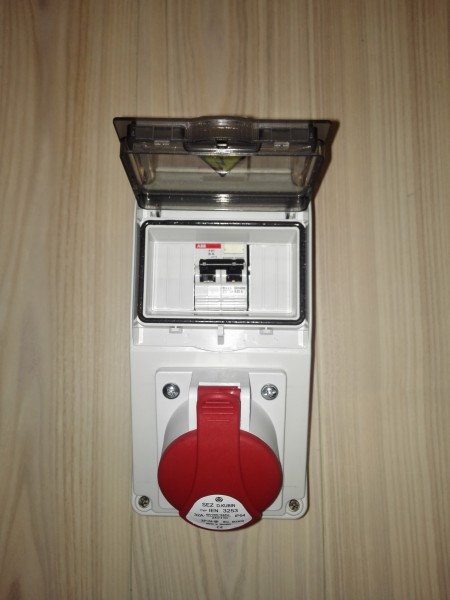

Fansite писав(ла):
Отличный вариант ящика!
Дал бы кто ссылку на интернет магазин в Украине, где продают такие ящики.
И как правильно понять его модель? Как Гуглить?
V5 Kombinasyon - ?
BD1-6000-0000 ?
BD1-6000-0101 ?
Гугл заруливает в основном только на Турецкие сайты.
я брал в оффлайне на староконке в Одессе. Магазин СЛЕВА от входа как подниматься по Раскидайловской.
Модель не вспомню,цена около 250 грн.
Пластик достаточно толстый резать ножом почти нереально, резал бормашинкой
