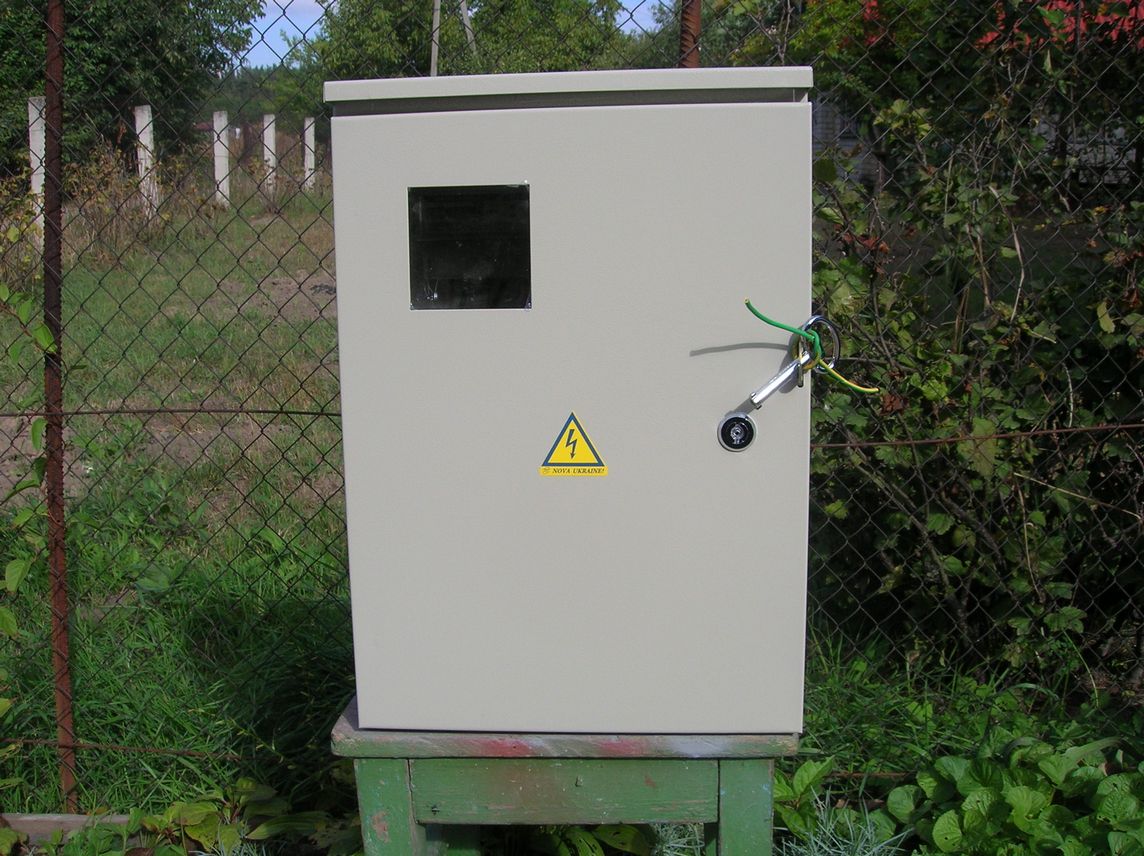

Уважаемые коллеги ! К сожалению , ящики пока устанавливаем не там , где нам хочется , а там , где есть возможность и согласие владельцев . Надеюсь , что в будущем будут точки и в Хороле и в Решетиловке и в Полтаве .
Приглашаю всех желающих присоединиться к общению с хозяевами потенциальных точек зарядки .
Ящик будет выглядеть примерно так .

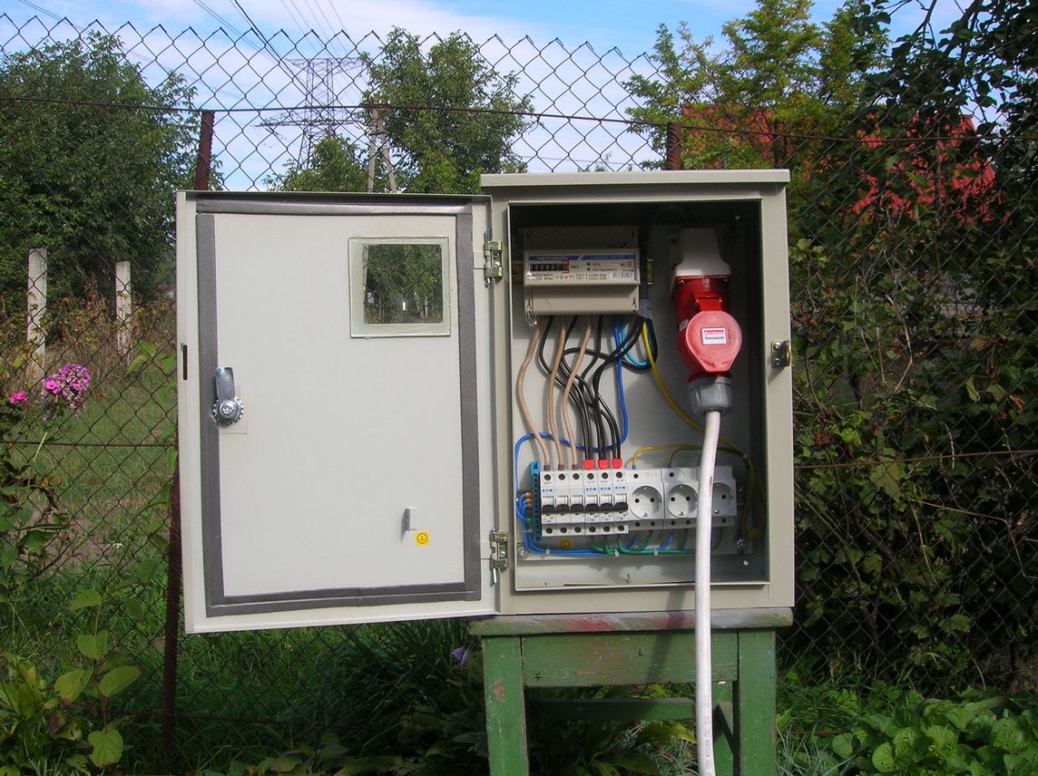

#13286Повідомлення 30 вер 2015, 11:00
Готовый ящик .
DSCN4981.JPG [ 723.28 КБ | Переглядів: 10378 ]
DSCN4978.JPG [ 747.54 КБ | Переглядів: 10378 ]

А можно ли внутри добавить декоративную защиту? Чтоб пользователь не видел проводов. А то ведь некоторые пугатся будут, а некоторые пальцами лазить.

Вариант поменять дизайн ящика есть, но это существенно повысить его стоимость. Нам это нужно? Новый дизайн мы можем предлагать тем кто хочет купить и для него важен внешний вид.
