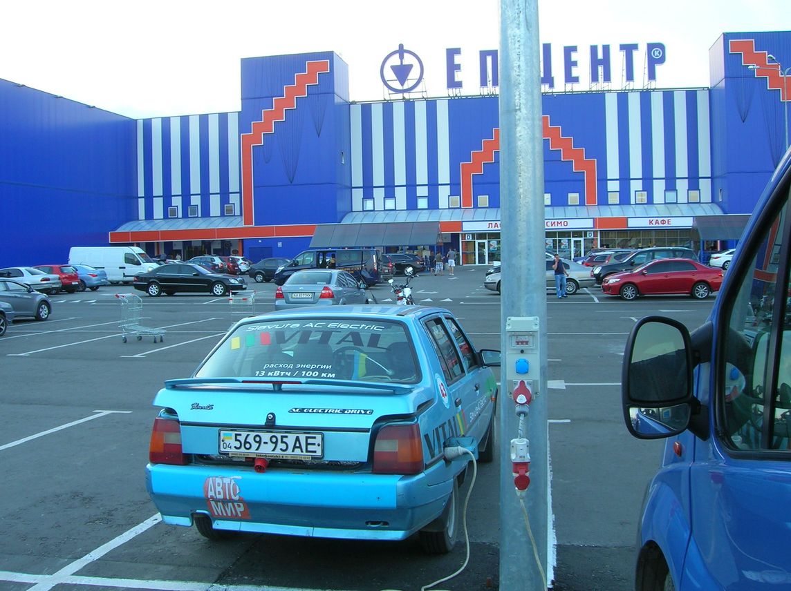

По вышеназванным причинам , тип 2 желательно устанавливать на охраняемой территории . А в публичных местах лучше пока общепром , как в Эпицентре. А с собой лучше возить переходники .

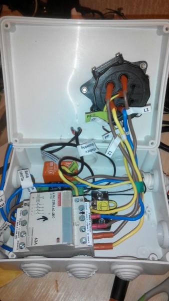

У меня подобное получилось так:
IMG-1455618058241-V.jpg [ 2.55 МБ | Переглядів: 10588 ]
