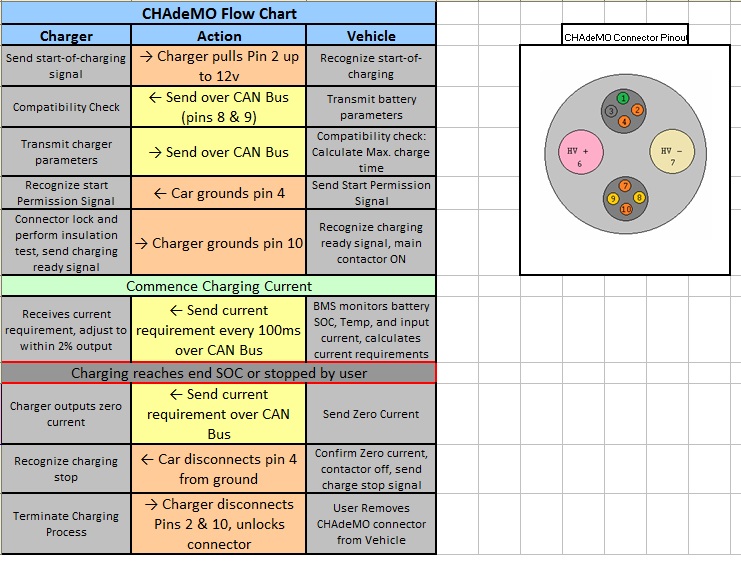

Продолжение банкета: https://www.researchgate.net/publicatio ... _a_Charger
https://mynissanleaf.com/viewtopic.php?t=7764
Похоже спецификация лежала у них на сайте прямо, потом пресловутые 6 тысяч, теперь якобы читайте ISO, а деньги на сертификацию. В статье выше вкусная картинка по поводу общего хода протокола. Вот ещё одна, срисованная с pdfки которой на сайте уже нет. Её б найти, конечно, в закромах.
Дмитрий_Липко писав(ла):
Все классно, пошел пилить чадемо) Реально протокол не сильно сложный. Но заметил одну штуку, станция требует очень точное значения тока от машины.
Я этого, кстати, не наблюдаю на схемах. Машина посылает желаемый ток и "даёт его с погрешностью 2%". Вообще единственное место где токи сверяются, судя по схемам, это в конце заряда убедиться, что тока нет.
1P2fj.jpg [ 135.33 КБ | Переглядів: 11720 ]
