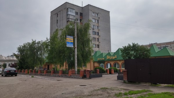

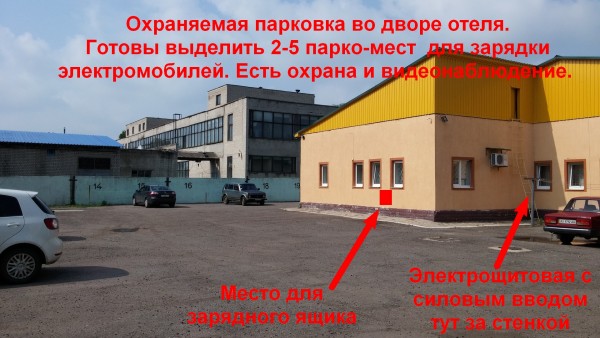

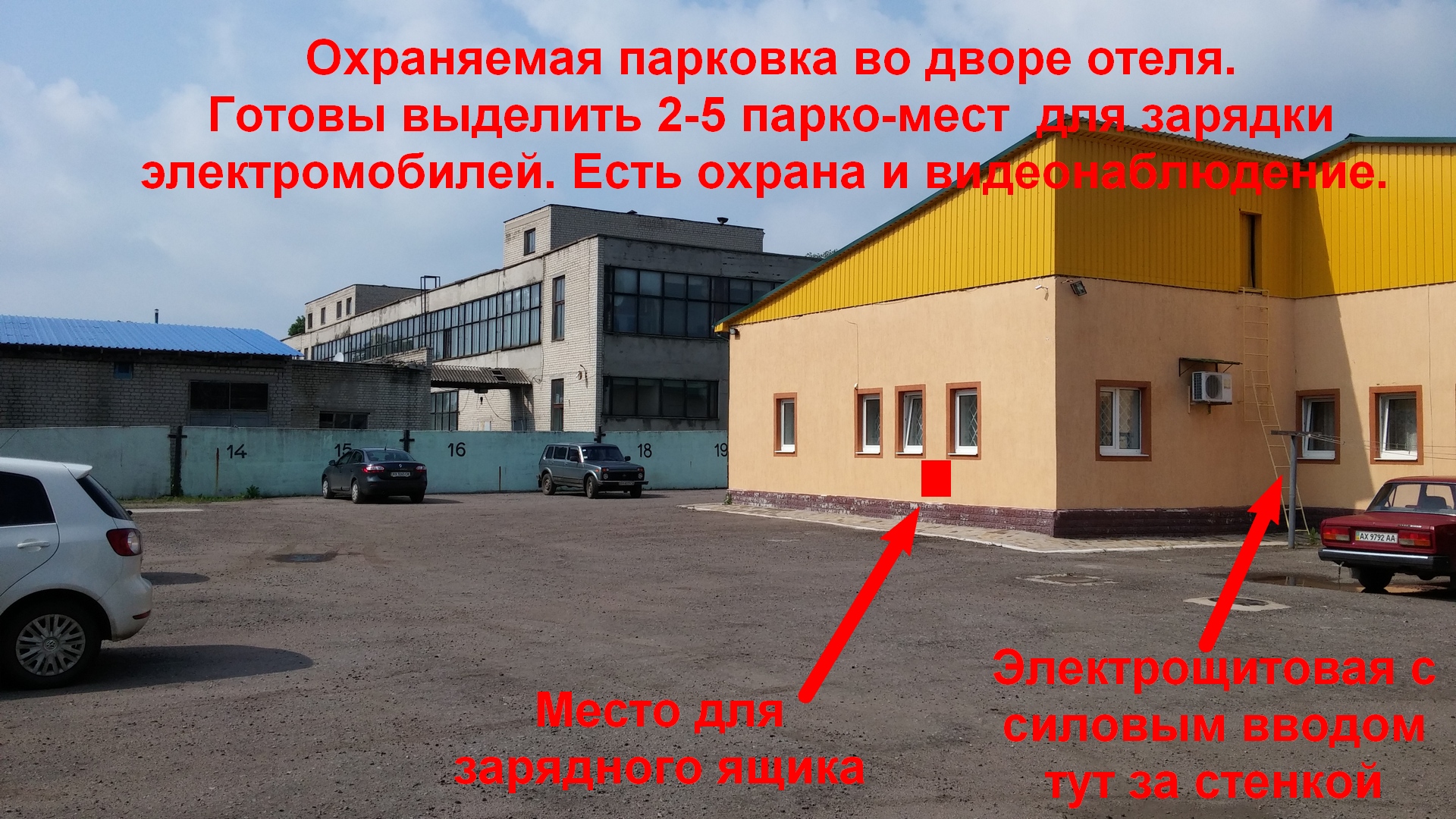

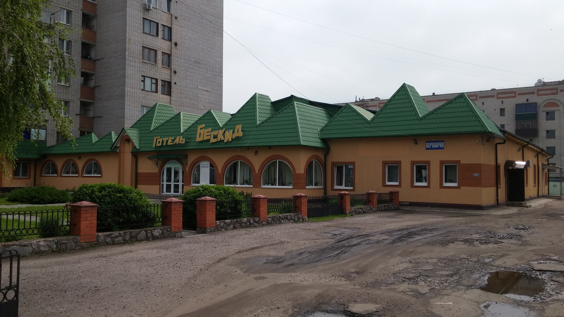

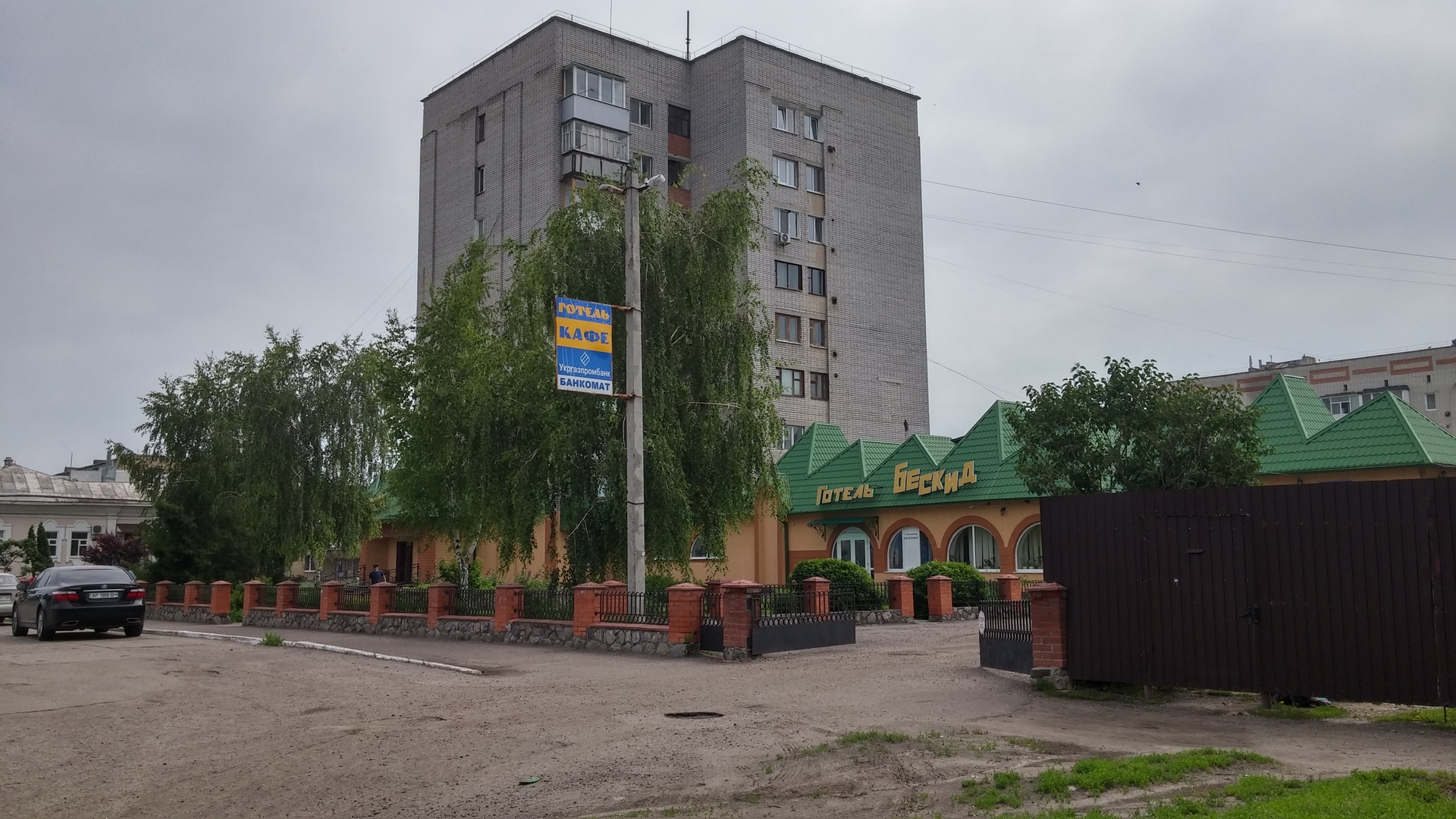

Осуществил запланированную поездку Запорожье - Харьков 31.05.2016 в поисках мест установки зарядных щитков в стратегически-важных локациях. Поездка оказалась весьма результативной. Я рад)) Заполнил анкеты, пообщался с хозяевами/администраторами/директорами заведений, сделал много фото. Вот координаты наиболее интересных точек:
1. г.Красноград, Полтавская область: Кафе-Отель «БЕСКИД»: 49 22' 29.86"N 35 26' 49.36"E
Жми тут: ссылка на Гугл-карту.
Именно через это место проходит маршрут Киев-Лубны-Полтава-Днепропетровск-Запорожье и т.д.!!!
С директором заведения достигнута положительная договоренность, можно ехать и ставить ящик.
Фото Кафе-Отель БЕСКИД

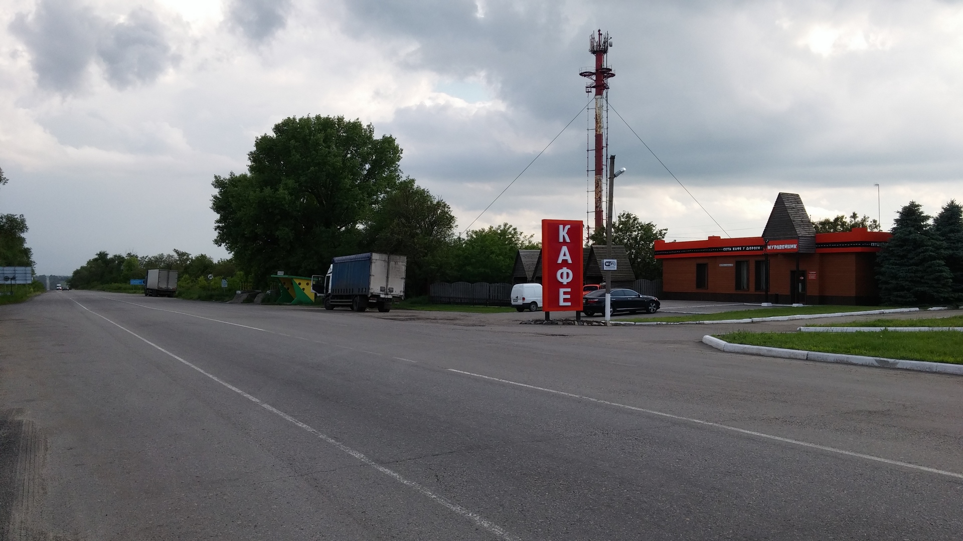

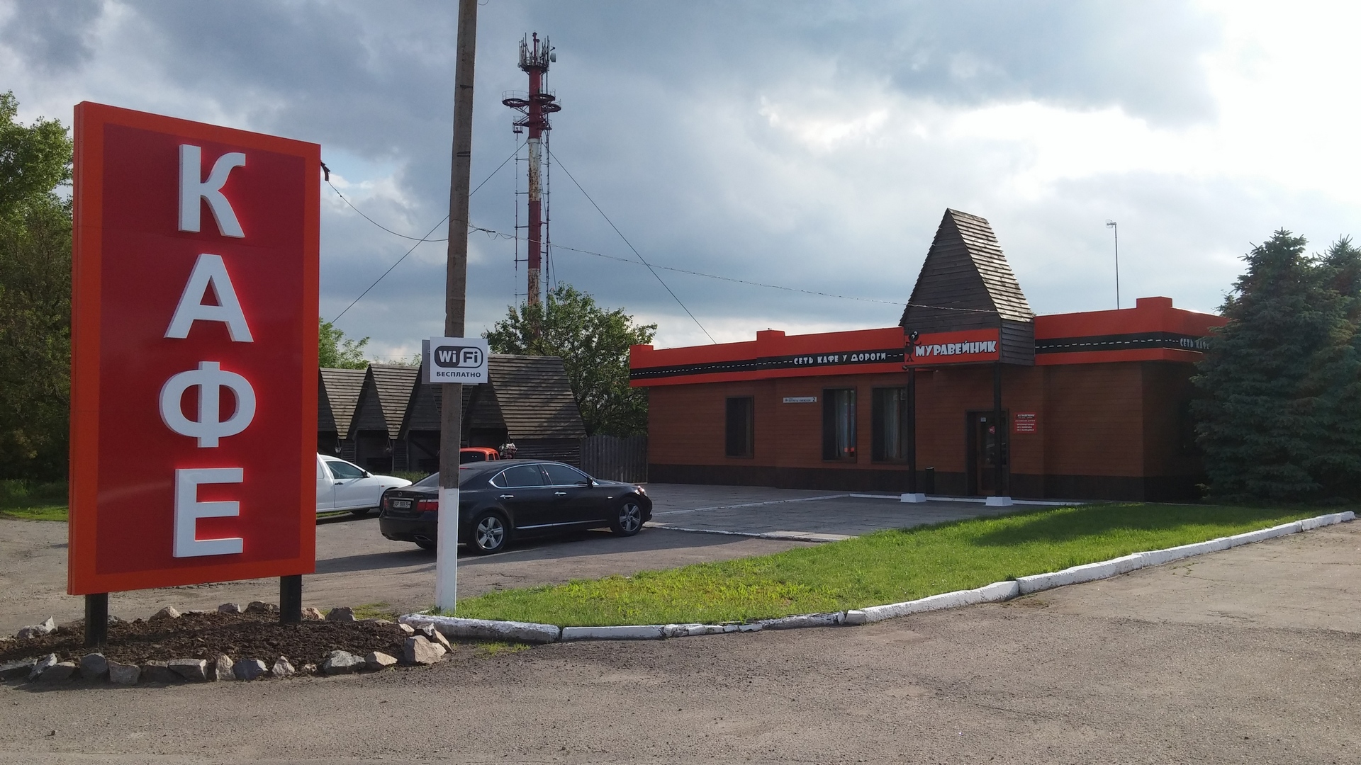

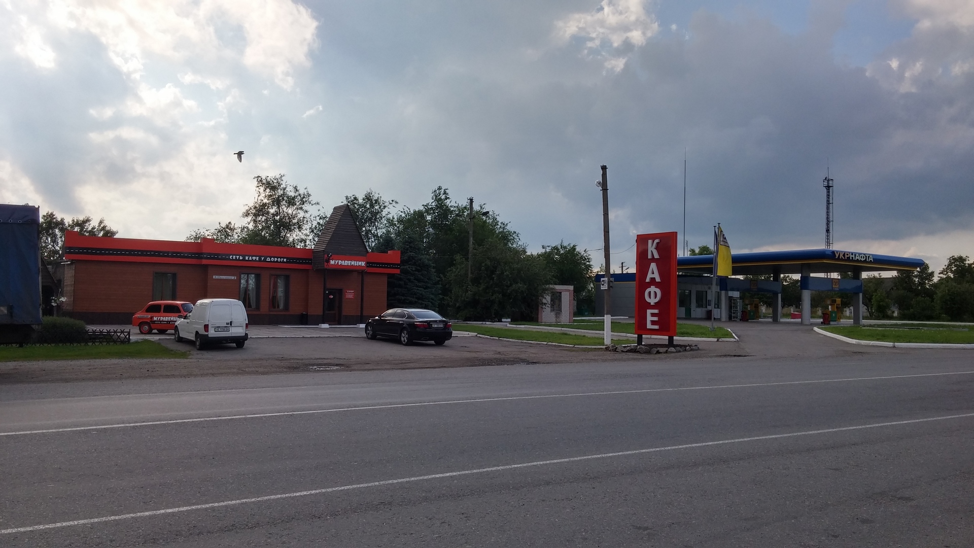

2. р-он Синельниково, село Корошево. Придорожное кафе "Муравейник":48 21' 22.63"N 35 22' 8.97"E
Со слов администратора, адрес называется: "971-й километр трассы Москва-Симферополь"
Предстоит пообщаться со старшим администратором заведения, т.к. ее небыло на месте в момент моего визита. Но место очень интересное.
Фото Кафе МУРАВЕЙНИК
20160531_172822+.jpg [ 782.1 КБ | Переглядів: 23964 ]
20160531_172858+.jpg [ 864.77 КБ | Переглядів: 23964 ]
20160531_173030+.jpg [ 702.02 КБ | Переглядів: 23964 ]
