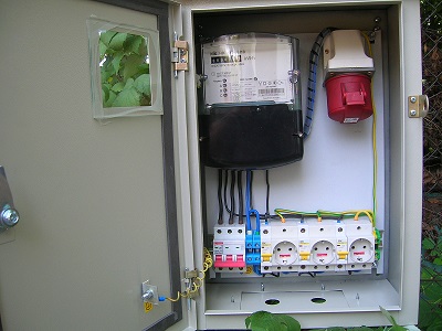

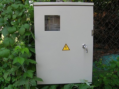

Еще один ящик готов к установке .
DSCN4709-2.jpg [ 62.65 КБ | Переглядів: 13104 ]
DSCN4710-2.jpg [ 53.5 КБ | Переглядів: 13104 ]

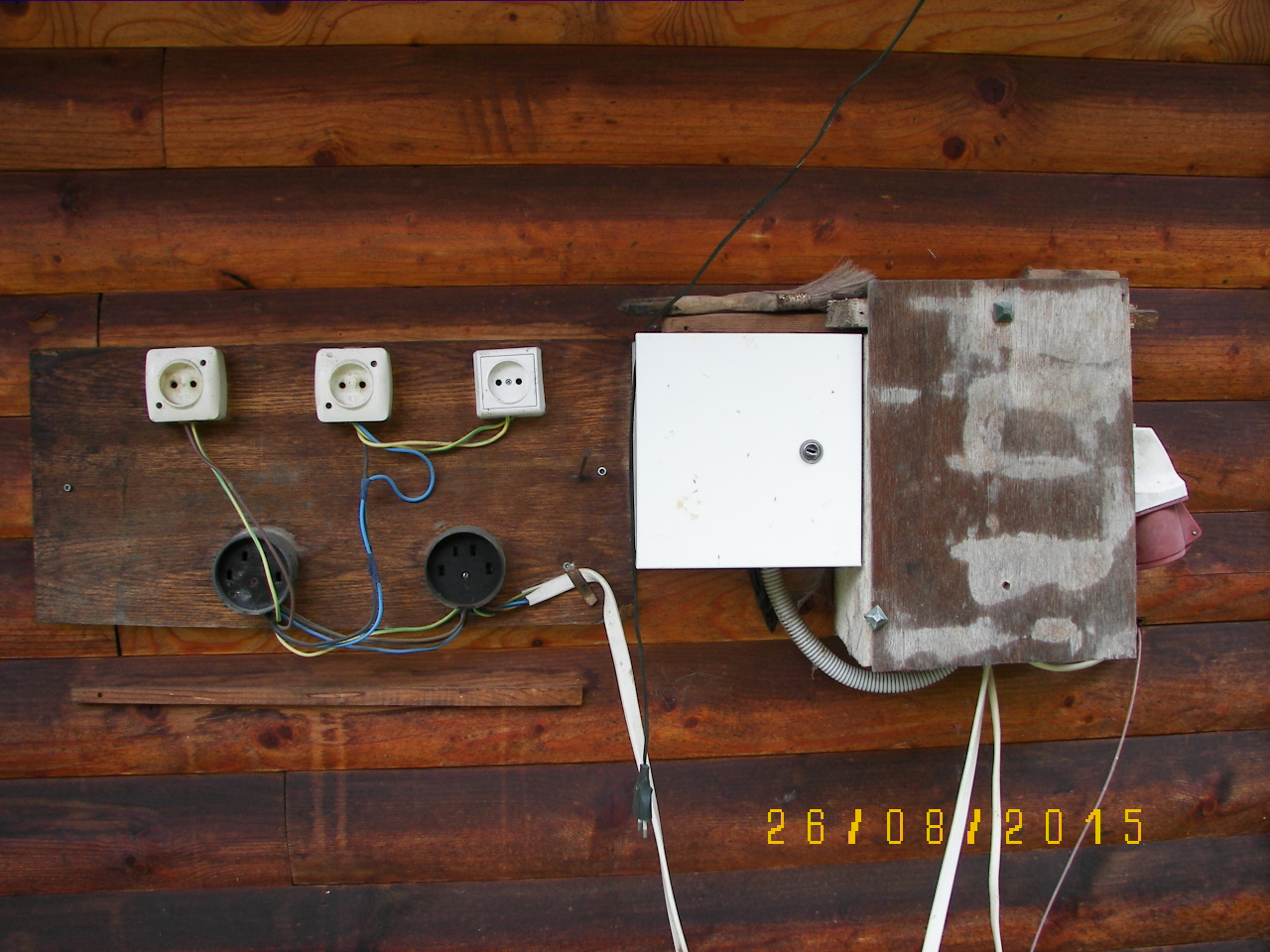

только вчера приехал с Карпат,где отдыхал в Славском в гостиннице "Сакурая".Хозяева очень заинтересовались идеей электротранспорта.Как позже выяснилось-у них даже есть уже готовая ЭЗС.Четырехпиновый общепром на 32 ампера и бытовые на 16 ампер.
карпаты 069.JPG [ 505.17 КБ | Переглядів: 12720 ]

Что касается оборудования "розеточного электро-хозяйства" в гостинице "Сакурая", о котором пишет doc1972, то на фотографию без слез и улыбки не взглянешь :D Но самое главное - это желание и готовность хозяев этой гостиницы к оказанию посильного содействия в данном вопросе. Им бы только помочь их розетки окультурить и привести в Божеский вид. Хотя, как говорится - "на безрыбье и рак рыба".
Интересный факт - ровно год в данной ветке форума не было ни одного сообщения. Хотя тема, надо сказать, весьма актуальная. Еще год назад ВячеславМ на своем примере и при поддержке Клуба, показал, что даже частным образом можно осуществлять вклад в развитие зарядной инфраструктуры. Он самостоятельно изготовил зарядный щиток, который уже больше года эксплуатируется в отеле "Тополя". Прошел год, тема не возымела продолжения, а жаль :(
