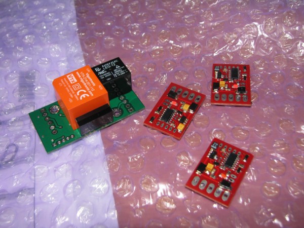

Приехали контроллеры из Одессы, за что спасибо Игорь_Одесса {fffr}. Теперь установка Менекисов Тип2 в 4х ящиках будет доступнее по цене )))
Левая плата должна работать с теслами. Остальные - только на лифы.
Маленькие контролеры заряжают: лиф,вольт,смарт,бмв ай3- проверял лично. Тот,что побольше всё выше перечисленое плюс тесла и мерседес б клас, тоже проверял лично.

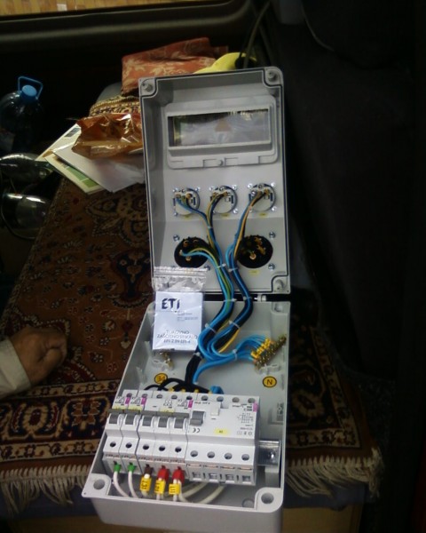

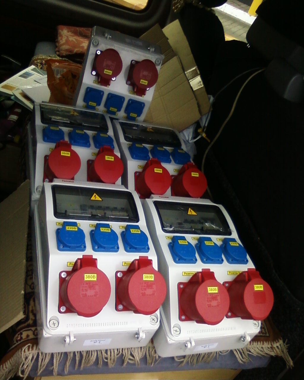

Первые 5 ящиков готовы.
Хозяева точек уже подтвердили, что готовы принять. В среду въезжаем на сутки (с ночёвкой) их устанавливать. Нужен ещё один помощник от клуба. Желающие пишите тут или в личку.
