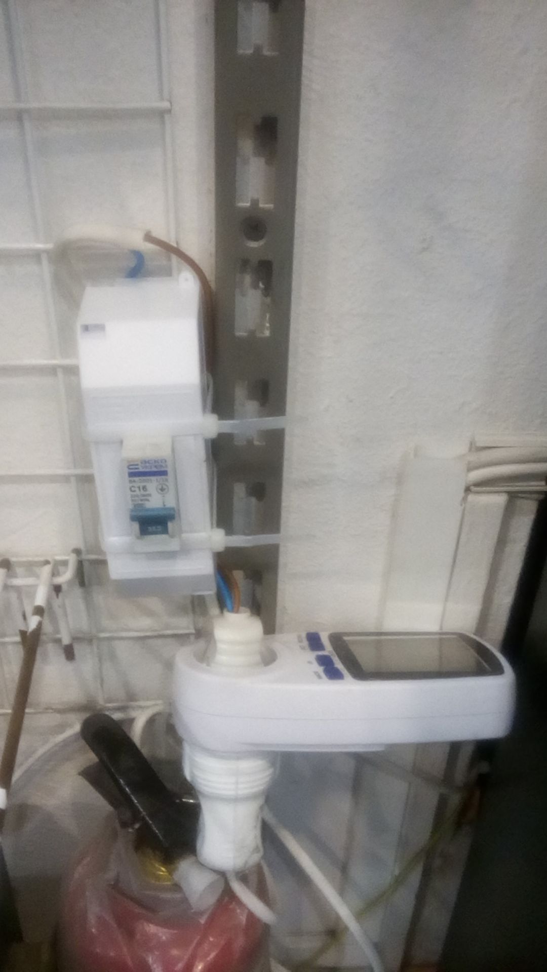

Розетка, ваттметр, автомат, розетка
IMG_20190520_171319.jpg [ 157.27 КБ | Переглядів: 8556 ]
 Заголовок повідомлення: Re: Розетка под открытым небом
#82561Повідомлення 21 трав 2019, 13:42
Звідки: Троицк
sokol писав(ла):
Розетка, УЗО, автоматический выключатель 16 А. (или какую мощность допускаешь?) с отсечкой 10 Iном., счетчик наверно а не ваттметр (Ватты у тебя все равно ограничены автоматическим выключателем), розетка.
На улице поставь только розетку, все остальное оборудование оставь в помещении, чтобы человек, который хочет заряжаться все равно заходил в помещение и присутствующие могли видеть его адеватность, и если что провести с ним "инструктаж".
#82562Повідомлення 21 трав 2019, 13:53
Розетка сделана для членов клуба автосам и к сожалению не адекватные все в основном не в киеве, что затрудняет проведение "инструктажа" :maul:

sokol писав(ла):
Я не имел ввиду расположение, я имел ввиду последовательность подключения. Вы ж не планируете включать в розетку нагрузку, а потом бежать включать автомат? Это вопрос к Соколу.
#82567Повідомлення 21 трав 2019, 15:17
Автомат будет включен всегда, он мне нужен на случай короткого замыкания, был случай при мне бомж нашел на мусорке электрочайник и принялся его включать в мою розетку, еслиб коротнуло сгорел бы весь магазин в жилом доме
