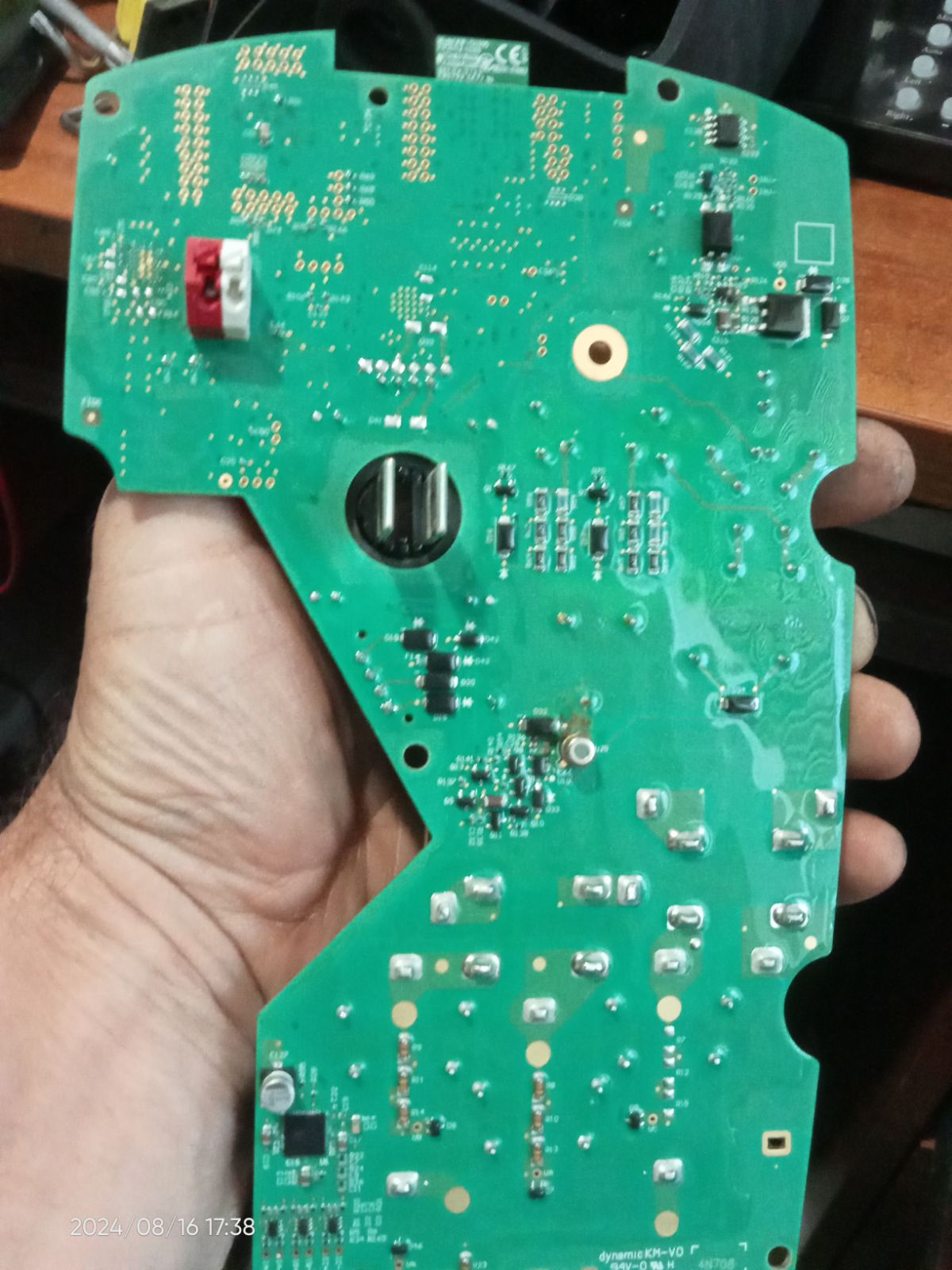

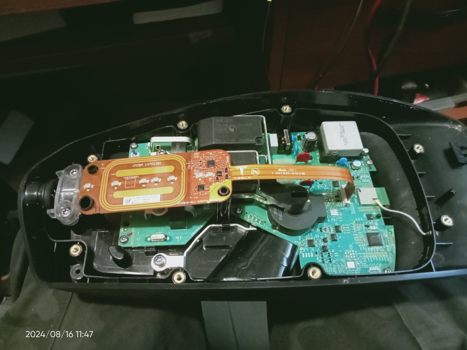

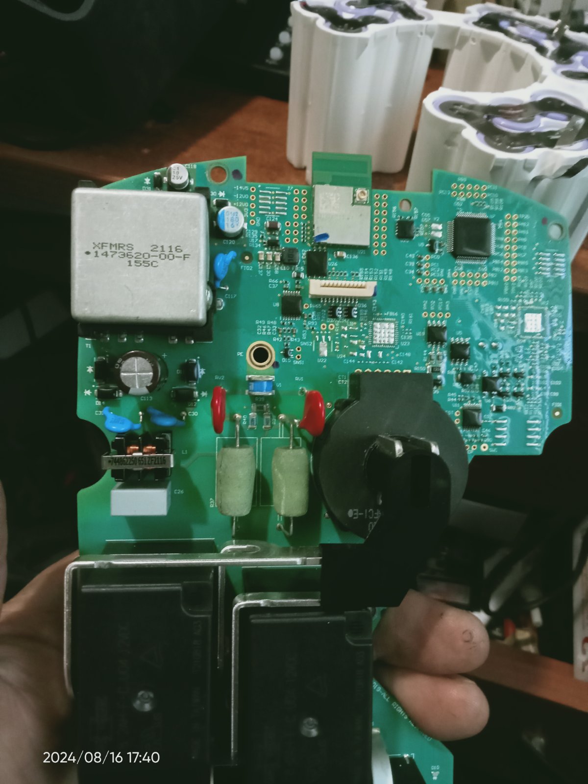

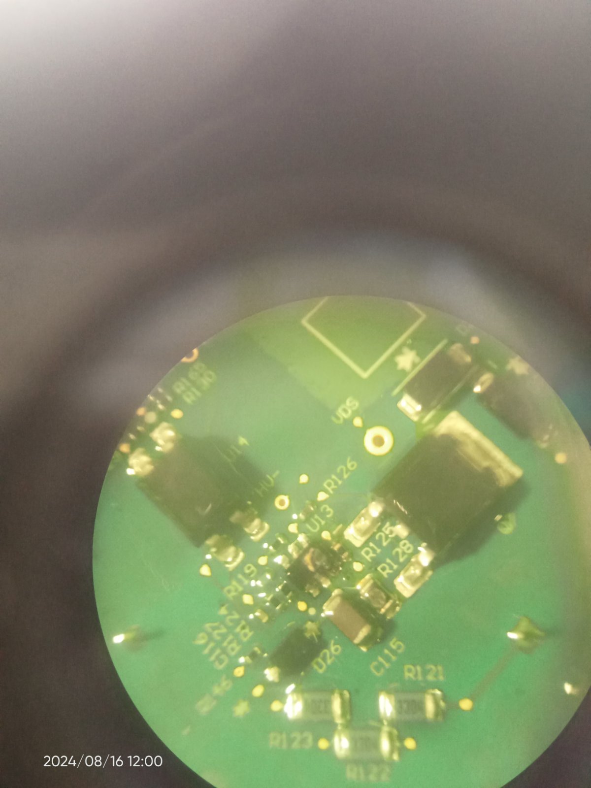

Товариш попросив глянути. Через фотодатчик попало. Видно добре лило, що все таки дісталось до плати. 6пін чіп (ніби шим контролер живлення плати)якраз з другого боку плати транс в екрані і ще пару резисторів. Далі не вдивлявся.
Якщо не знайду маркування U13, то й далі нема що там робити. Може хто знає?
пс. вихід транса два діода. Судячи з електролітів та написах на платі - -14,5: -12: 3,3 і 12 вольт. Ще водичка була де червоно білий роз'єм.
