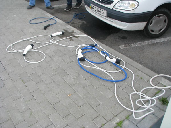

Alex Dnepr писав(ла):
Интересно а подскажите можно ли 22 киловатта раскурить на 3 лифа?
Легко. CRBAman нам для пробега делал такого "змей горыныча"
