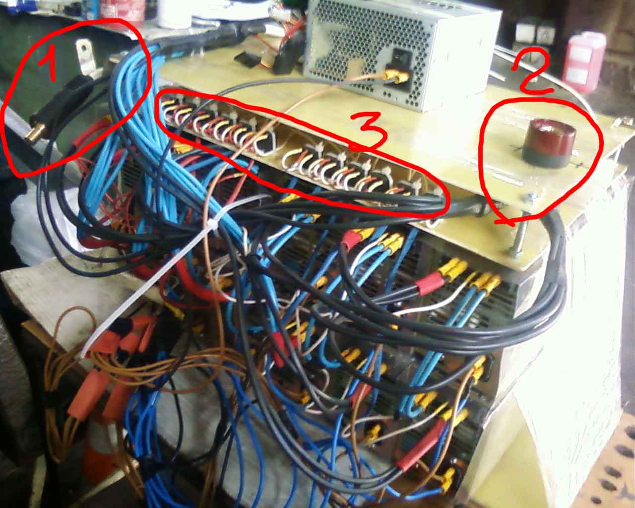

Первый вариант нужно было сделать за неделю. Поэтому думать было некогда. Побежали на базар, купили сварочные разъёмы. Вот тут они на фото подписаны 1 и 2. От БМС вывели просто логический сигнал, который ещё одним разъёмом по двум проводам передаётся на реле управления зарядкой (3 позиция на рис.).
Fotografija-0067.jpg [ 89.88 КБ | Переглядів: 16159 ]
    Минусов такого решения много (чтоб сильно не били - впоследствии мы отказались от этого решения)
  • Нет заказа напряжения. Из-за этого у нас была несовместимость между 120- и 160-вольтовыми электромобилями
  • Нет заказа по току. То есть сама станция настраивалась так, чтоб ток падал в конце зарядки. При этом небыло варианта уменьшения тока при перегреве аккумуляторов. (это, кстати, стало основным фактором снятия зарядки с эксплуатации).
  • Отсутствие предзарядки. При подключении даже выключенной зарядки лупила солидная искра. Кто работал с Дельтами, тот меня поймёт.
  • Опасность ошибочных действий при коммутации силовой части. "+" зарядки можно было воткнуть в её же "-". Теоретически при таком включении зарядке ничего слишком плохого не должно произойти, но всё же.
  • Полная несовместимость даже "с соседями по огороду"

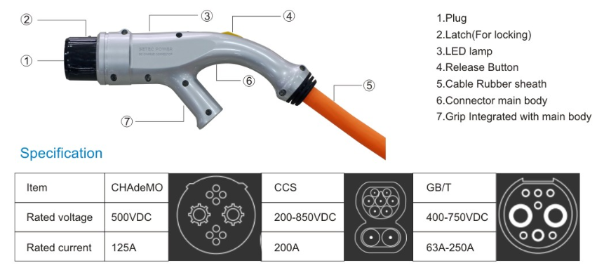

    На данный момент есть следующие варианты разъёмов DC
  • CHAdeMO - протокол по подписке 4к$ в год или что-то около этого
  • SAE Combo2 - одноразовая покупка за 4к$
  • GB/T - бесплатный протокол
  • Tesla - закрытый протокол
  • Тип2 - не факт, но вроде закрытый протокол от Теслы. Может быть с такой же вероятностью частью Combo2
Из этого всего самый дешёвый разъём это Тип2. Законные без дополнительной оплаты только GB/T.

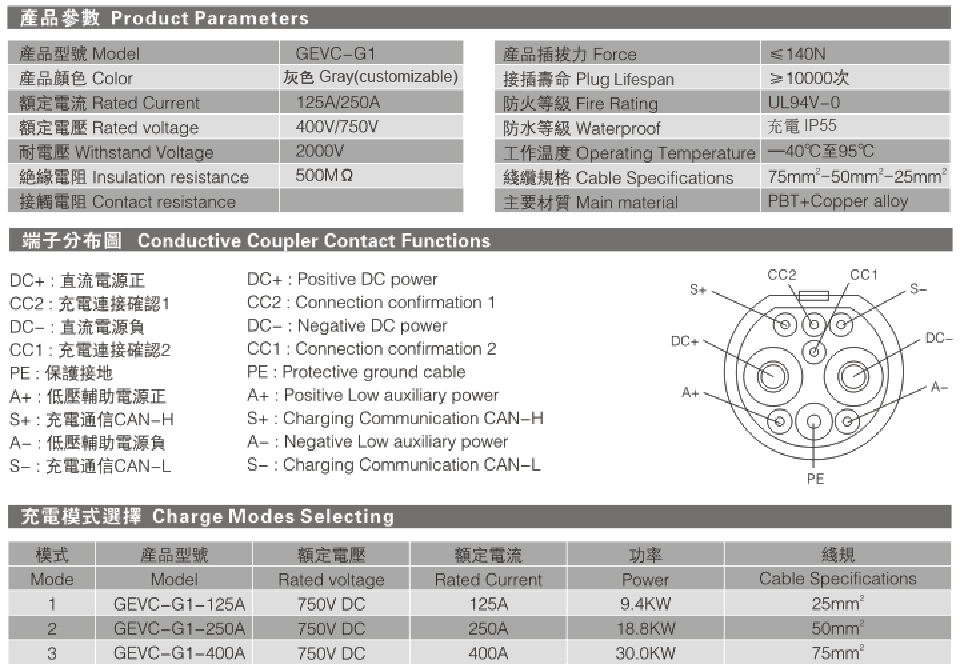

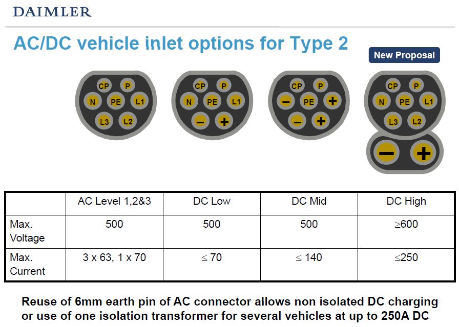

С тип2 получается далеко не уедем. Помимо того что может быть путаница, кто то подключит тип2 на ОККО (не важно будет ли фаер шоу или ничего) но по стандарту не больше 70А (все таки 2×6мм2 сечение). А для авто где 120-160В зарядка током до 70А это по сути от 3s2р дельт, что и так финансово не сложно, да и мощность все те же ~11кВт (6 дельт).
Не знаю кто имеет авто с напряжением до 400В где до 70А и можно назвать быстрой зарядкой и в добавок будет ставить/переделывать тип2 под ДС зарядку. Но вот китайский стандарт GB/T позволяет пропускать ток до 250А (некоторые источники заявляют и о 400А), что для авто с 120-160В ВВБ уже хоть какой то смысл приносит и можно назвать Fast DC Charge.
GB/T до 250A / 750 В DC

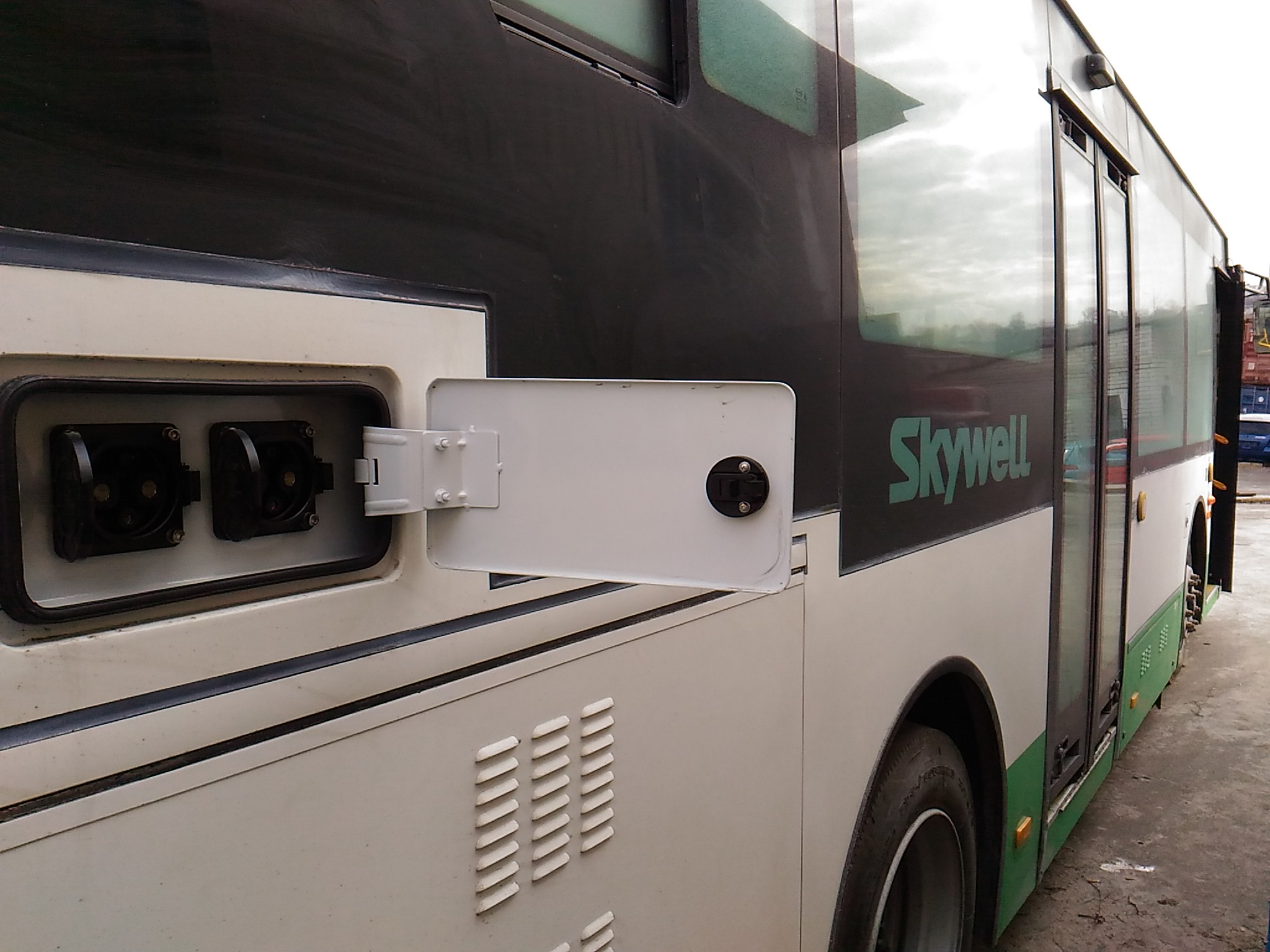

Вот тут два порта принимают в сумме 400А:
Коментарій до файлу: Электробус Скайвел. Фото сделано на офисе Био-авто, Киев.
