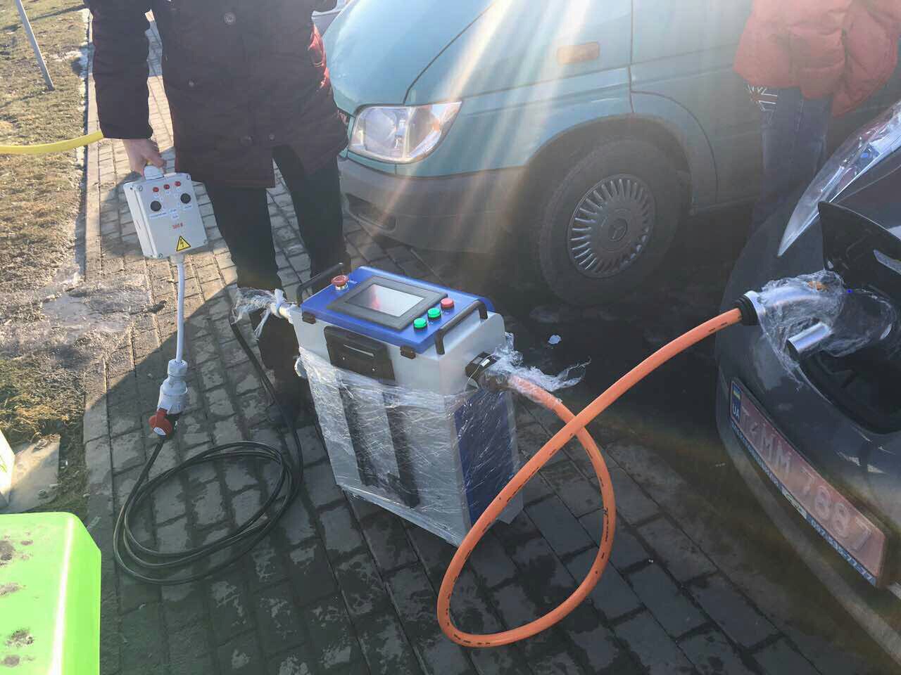

А вот уже второй вариант "багажник-эдишен" CHAdeMO станции. Я сначала даже подумал, что это они её разработали, а оказалось - просто перепродают :(
В общем, идея переносного чемоданчика быстрой зарядки бередит умы владельцев заводских электромобилей.
Компания “АвтоЭнтерпрайз” начала продажу новых уникальных переносных зарядок для электромобилей 20KW CHAdeMO Portable Charger + CCS (DC Fast Charge).
Если вам необходимо подзарядить электромобиль как можно быстрее, а мощность зарядной станции недостаточно высока, то можно воспользоваться новой скоростной зарядкой 20KW CHAdeMO Portable Charger + CCS (DC Fast Charge).
Быстрые переносные зарядки 20KW Chademo Combo Portable Charger + CCS (DC Fast Charge) просты в использовании, лёгкие и подключаются к любой зарядке 380 W, 32 A. При помощи данной зарядки вы можете подзарядить свой автомобиль гораздо быстрее, т.к. она подаёт мощность в 20 кВт. Таким образом, подзарядить свой электрокар можно от 15 до 45 мин.
Такая зарядка весит 40 кг, имеет удобную конструкцию для перемещения, Подходит для всех электромобилей с разъёмами CCS и Chademo, таких как CCS: BMW i3, i8, VW е-Golf, Renault Zoe или CHAdeMO Nissan Leaf . Способна работать при широком температурном диапазоне (-25°C to +50°C).

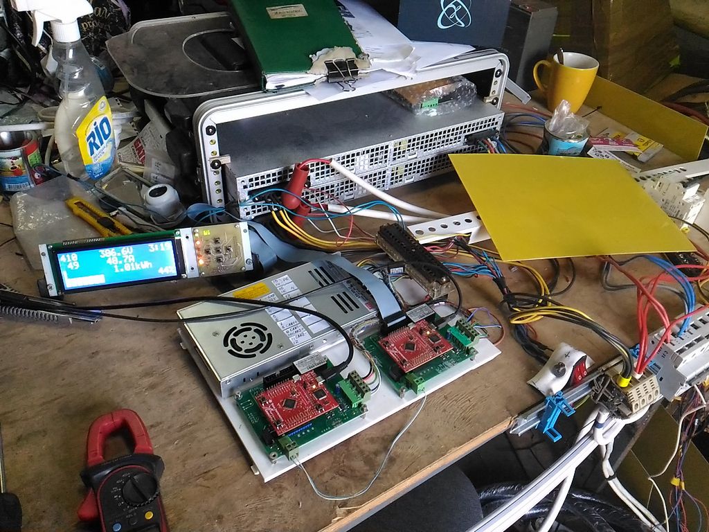

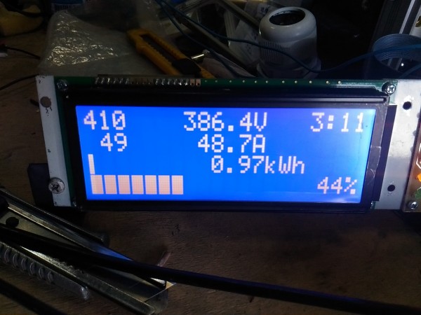

На Био-авто сегодня даже шампанское пили: CHAdeMO заработало. Валили 19кВт. Есть нюансы по завершению процесса зарядки, но они решаемы.
Два контроллера с двумя CAN-шинами. Один ответственный за связь с электромобилем, второй за связь с силовыми блоками. Между собой общаются через УАРТ.
