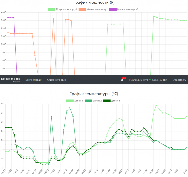

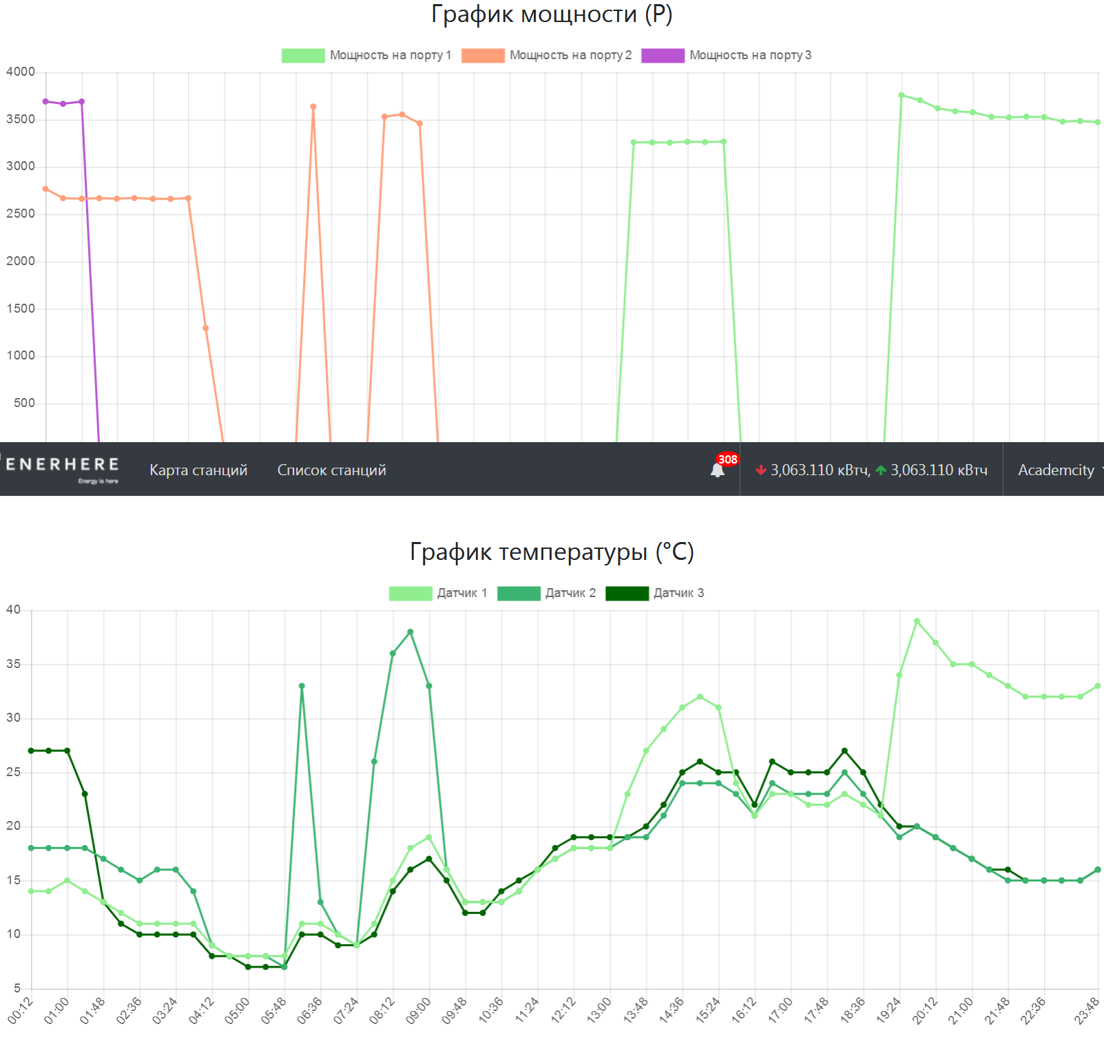

Ну не так всё плохо. Только на 40С.
На самом деле розетка Шуко хорошо держит до 12А. Выше начинает греться очень сильно и через полгода интенсивного использования требует замены.
Коментарій до файлу: Будущий интерфейс нашей клубной зарядной сети EV-net.
