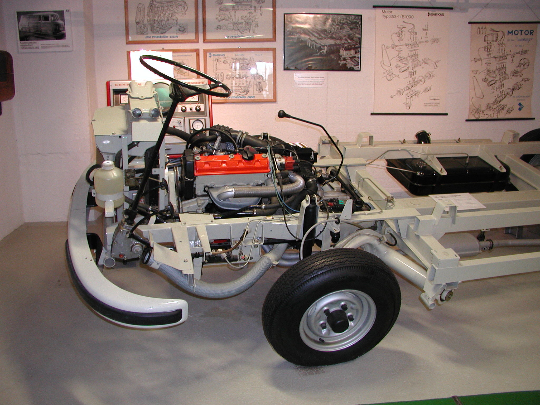

В Транспортері Т2 двигун під підлогою в задній частині салону, доступ ніби кращий. В Баркаса спереду під водієм майже розміщений.
3708674.jpg [ 652.68 КБ | Переглядів: 3872 ]

Так и есть, но стыковка делается один раз и потом, в отличие от бензинок, к электродвигателю практически никогда не надо лазить. А лично мне не нравится "горб" в корме старых Транспортеров , ровный низкий пол для минивэна или микроавтобуса удобнее. Хотя и Баркас и Транспортер уникальные и харизматичные автомобили и выбор между ними скорее вопрос личных предпочтений.
