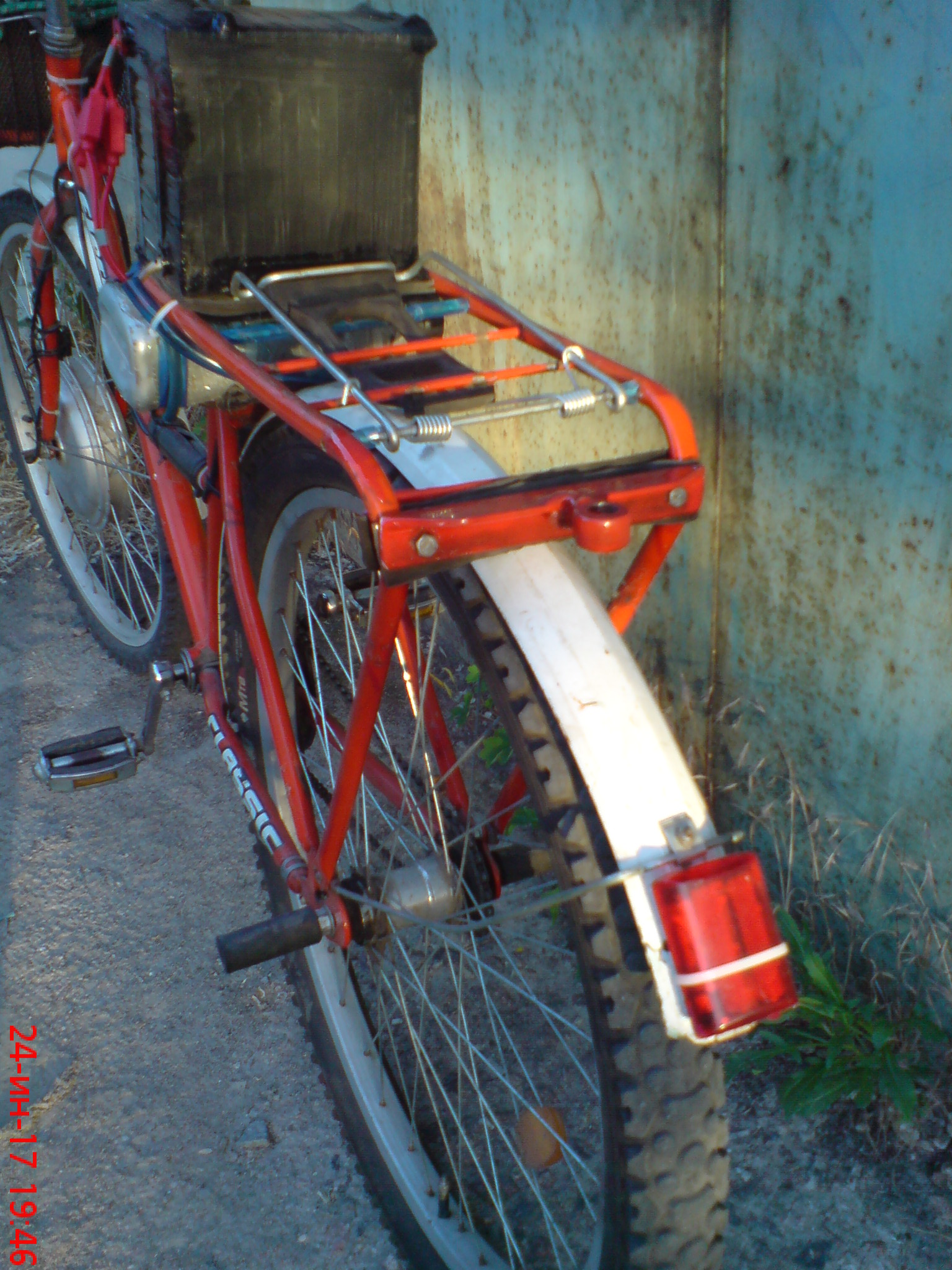

очень хотел что-нибудь из первых трех-четырех постов одноколесное, наа основе имеющейся у меня вилки, но как всегда надо было просто и быстро, поэтому реставрировал старую тачку на маленьких колесиках . На удивление, идет мягко(между рамой и корпусом резиновые демпферы), возил до 80кг, скорость 15-20км\ч. Такой вот курьер :lol:

Звідки: м.Львів
Дякував (ла) 9 Подякували 93
Розкажіть детальніше про резинові демфери???

так нечего особо рассказывать. раньше корыто крепилось жестко к раме болтами. Теперь между рамой и корытом поставил втулки стабилизатора жигулевские, и резиновые колечки-прокладки со стороны шляпки и гайки. Идет мягко.
