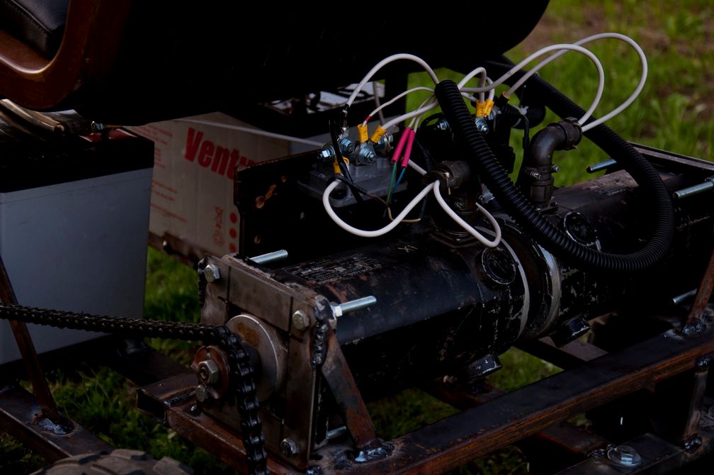

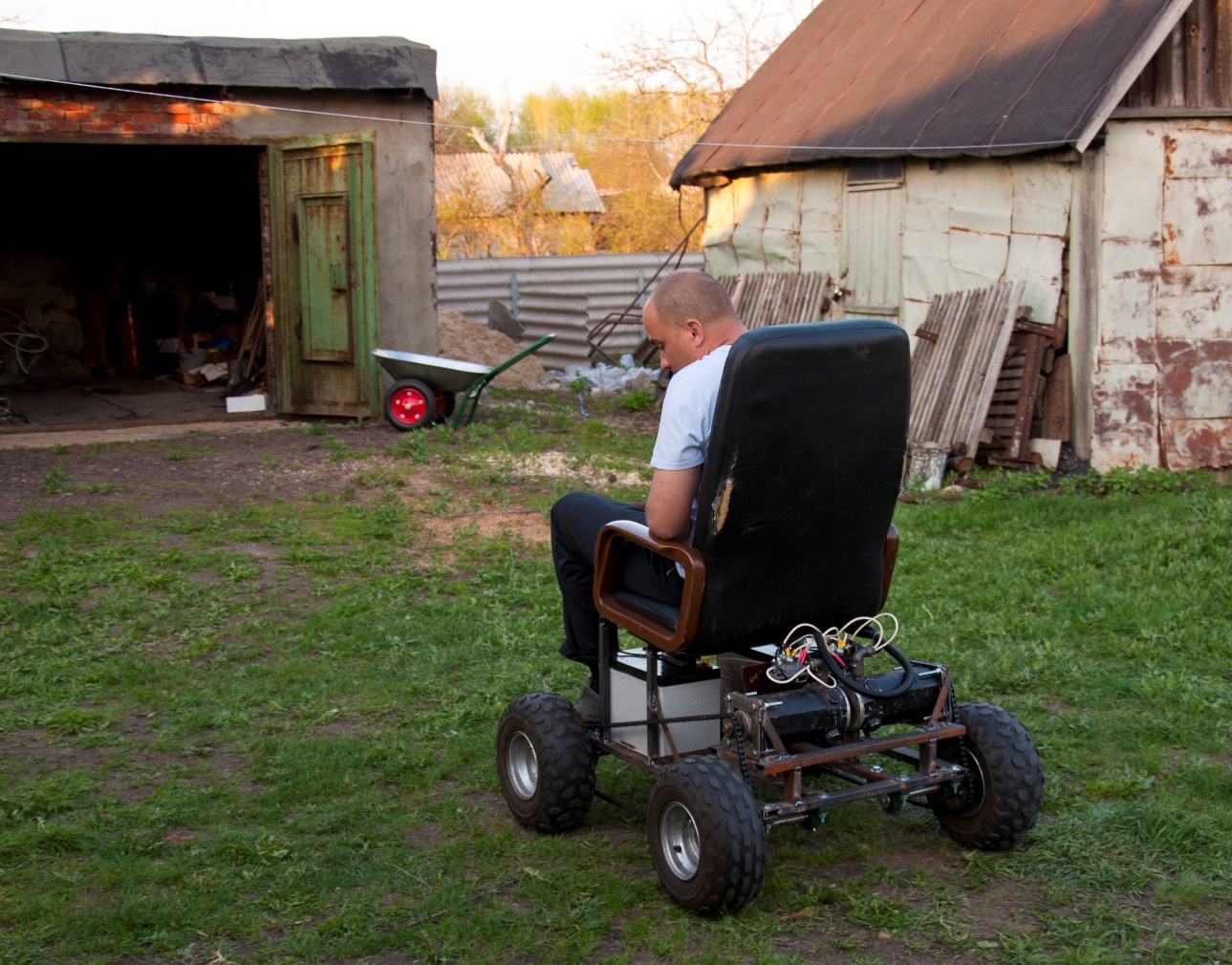

Колись чоловік робив на двох двигунах (по кіловату здається): управління: танкове, кнопками скопідйомника.
DSC_0198.jpg [ 761.61 КБ | Переглядів: 9401 ]
DSC_0195.jpg [ 598.99 КБ | Переглядів: 9401 ]
