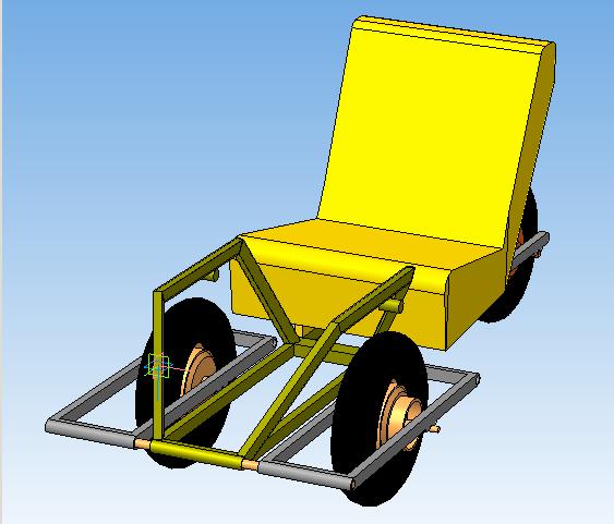

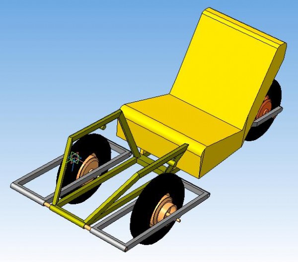

подброшу дровишек в тему
Покажу зародыша своего головастика.
Если собирать пока не получается то хоть нарисую, уже пол дела будет, пока сырые прикидки.
scuter.jpg [ 36.96 КБ | Переглядів: 11852 ]
scuter1.jpg [ 46.98 КБ | Переглядів: 11852 ]
scuter2.jpg [ 44.99 КБ | Переглядів: 11852 ]

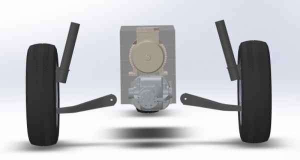

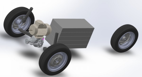

Хочется в конструкции по максимуму использовать серийные компоненты, а не колхозить самопальные ответственные узлы. В моем случае элементы ходовой 1102, так как на рынке они присутствуют в изобилии (новые и БУ) и не дороги. Общая компоновка видится как классический обратный трайк, с посадкой и управлением мотоциклетного типа, а не как трехколесная коляска. Привод передний или полный. Передняя ось на таврических полуосях, задняя ось свободная или мотор-колесо (можно спаренное как у Шота). Тормозные механизмы таврические.
Колея передних колес 1114 мм, на 200 мм уже таврической. Колесная база 1970 мм, для сохранения таврического угла Аккермана. 1114/1314 = 1970/2320. Посадка тандемная как на мотоцикле.
Батарея расположена за передней осью, двигатель над передней осью. Под сидением багажный отсек для ЗУ и зарядного кабеля. Батарейный отсек довольно объемный и позволяет использовать различные типы батарей (консервы, лиферные кирпичи, кастомные батареи из 18650 элементов).
Привод колес через редуктор и зубчато-ременную передачу. Это позволит в некотором диапазоне изменять передаточное отношение для различных типов моторов. Редуктор/дифференциал от заднеприводного авто хвостовиком вперед или передний редуктор полноприводного авто хвостовиком назад (типа нивовского).
Примерные пропорции ТС как на фото:
d5983bb71ac089893bdb47b02778b646_XL.jpg [ 142.08 КБ | Переглядів: 11508 ]
Приблизительные компоновочные эскизы:
t2.jpg [ 96.55 КБ | Переглядів: 11508 ]
t1.jpg [ 80.48 КБ | Переглядів: 11508 ]
t3.jpg [ 91.92 КБ | Переглядів: 11508 ]
t4.jpg [ 125.68 КБ | Переглядів: 11508 ]

Я смотрю на эскизе сразу Тесловские модули :) ... а мне такой концепт очень даже нравится !

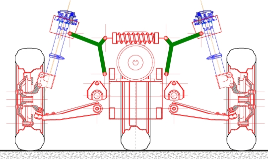

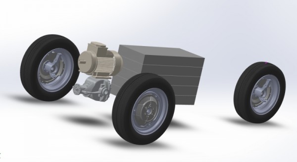

Да максимальный объем под 5 тесловских пластин, или около 20 кВтч. С другими типами батарей емкость будет меньше.
t5.jpg [ 96.37 КБ | Переглядів: 11469 ]
t6.jpg [ 81.65 КБ | Переглядів: 11468 ]
Добавил передние стойки и рычаги. Все компоненты кроме редуктора отрисовал в реальном масштабе. Модель редуктора взял более менее подходящую с сайта grabcad.com

А база на 200 мм уже это под две коротких полуоси или просто так решили ... ?

Алексей В писав(ла):
Вложение:
...И не макферсон,и не двухрычажка - можно сказать: "...ни рыба,ни мясо,а хрен дяди Тараса..." :P
Как оно будет работать,мне вообще не понятно?! Ещё и упругий элемент один! Или это просто "проба пера"?

sean писав(ла):
Пока в планах две коротких. Если не делать уже колею, то для сохранения угла Аккермана пришлось бы и базу оставлять 2320. Сильно длинный получается.

А я бы всё-таки базировался на ваз-компонентах. Причин много (при встрече, Алексей, поболтаем,если захочешь :winken: ) ,особенно тормозные механизмы,да и рулевое тоже не фонтан. По массе преимуществ у таврозапчастей тоже нет. Можно также рассмотреть ока- комплектующие (их тоже у меня есть,покажу), вот они гораздо легче и для твоего проекта могут быть в самый раз...
ВАЗ компоненты рассматривал тоже, но так как я идейный бандеровец и бывалый тавровод)), то склоняюсь больше к хорошо мне знакомым поделкам наших рукожопов с ЗАЗа. По расчетам трайк будет более чем в 2 раза легче и таврийские тормозилки придуться впору. Подвеска скорее всего будет МакФерсон, только с попиленными пружинами, а на эскизе то просто фантазии)) Типа твоих, с планетарками шуруповертов)) Я, кстати, сегодня набирал тебя два раза. Хотел покатать на большой черной машине)) Но абонент был не в сети.
