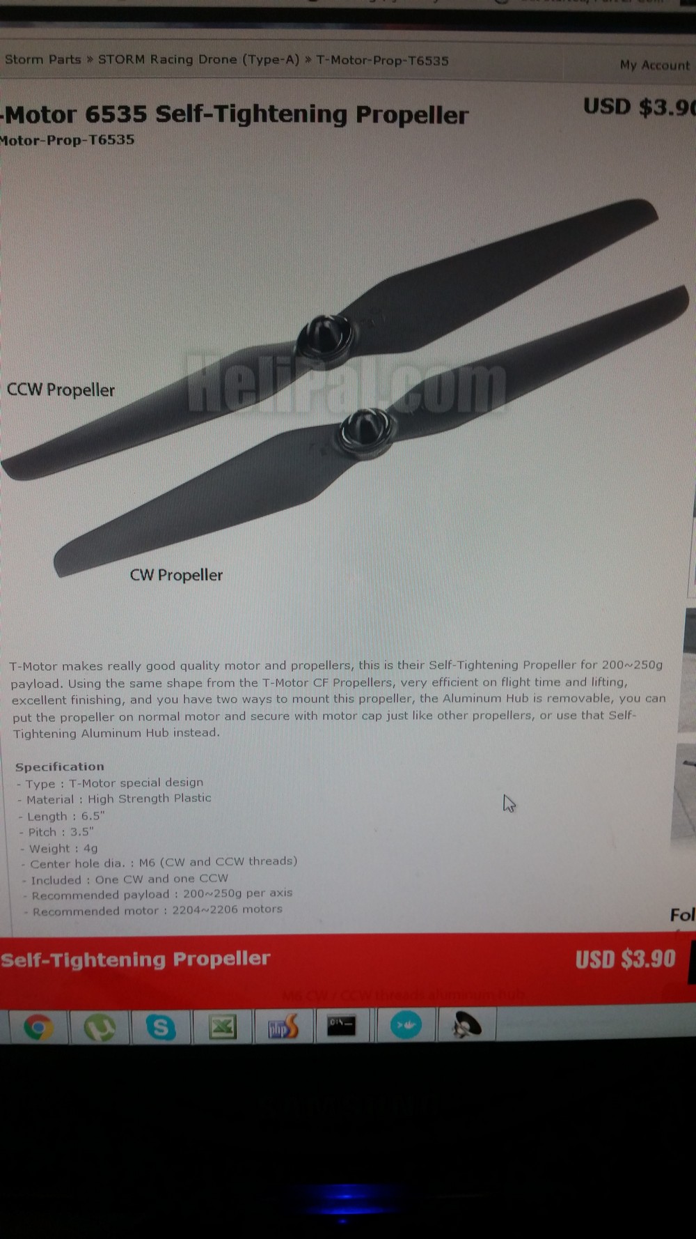

Взял пропеллеры дешевые T-motor TM-T6535B (рекомендуемая нагрузка 200 гр на ось) :

я не нашел характеристик этого пропа с заводскими моторами, но все что я находил по пропам подобного размера там везде 3-5гр/Вт
магниты N38, c N52 должно быть еще лучше, подшипники железо, старые, с керамикой/нержавейкой было бы получше, размер магнита влияет но не значительно, для пропа весом 4 гр магнитов 11 гр вполне хватает (33 гр уже перебор), конструкция не требует высокой точности и спец оборудования для изготовления таких двигателей, сделать может любой. От веса меди напрямую зависит максимальная мощность и с увеличением ее количества кпд растет. При равном весе меди, но разной толщине провода характеристики кпд почти равные меняется только рабочее напряжение (5В 3А = 15Вт (20грам провода 0,73) или 30В 0,5А = 15Вт (20грам провода 0,2)). Есть программа расчета катушек кому нужно поделюсь.
