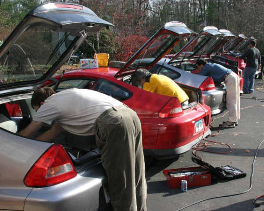

На просторах сети наткнулся на давнишний сайт "Романтика" с другой стороны земного шарика.
MIMA.jpg [ 94.27 КБ | Переглядів: 6282 ]
http://99mpg.com/
Он модернизировал гибридную систему HONDA IMA (Integrated motor asist) в систему MIMA (Manual integrated motor asist).
У него три десятка последователей, которые поставили себе его систему в разных вариантах.
Основная суть переоборудования - увеличенная батарея в гибридной хонде инсайт, ручное управление подключением электродвигателя и возможность зарядки от сети. На сайте есть архив с чертежами и описанием. Кому интересно, можете изучить.

Я так понял, что автор не одну машину переделал и разными способами.
и реализовал много разных идей, и единомышленников тоже, например таких, как опускающееся пятое колесо с электроприводом.
А результат, видимо кроется в названии его сайта - 99mpg. Что означает - 99 миль на одном галлоне бензина. Это примерно 2,85 л/100 км. Много это или мало, думайте сами.

Чего они все нагнутые стоят.....

tank6661 писав(ла):
А фиг его знает... Может батарею меняют, а может чего-то ждут...
О времена, о нравы... :D :D :D
