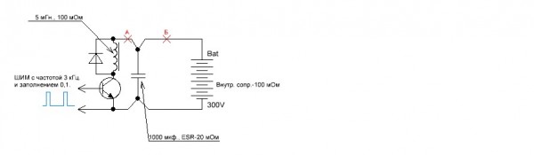

Итак, начнем заново.
Прилагаю схемку, можно ее отсимулировать и показать в точках "А" и "Б" форму и величину тока, а на графике написать где какая кривая для этих точек (и чтобы были на линейке временные интервалы)?
Дроссель последовательно с батареей в преобразователях частоты для двигателей не ставят в (этим мы превращаем схему из источника напряжения в источник тока, мы усугубляем ситуацию т. к. мотору на максимальных оборотах не будет хватать напряжения).
Обычно ставят дроссели по выходу контроллера (между контроллером и мотором и то минимальной индуктивности лишь для того чтобы в случае отсутствия мотора обеспечить защиту контроллера при КЗ на выходе).
Пульсации.JPG [ 19.36 КБ | Переглядів: 14756 ]
