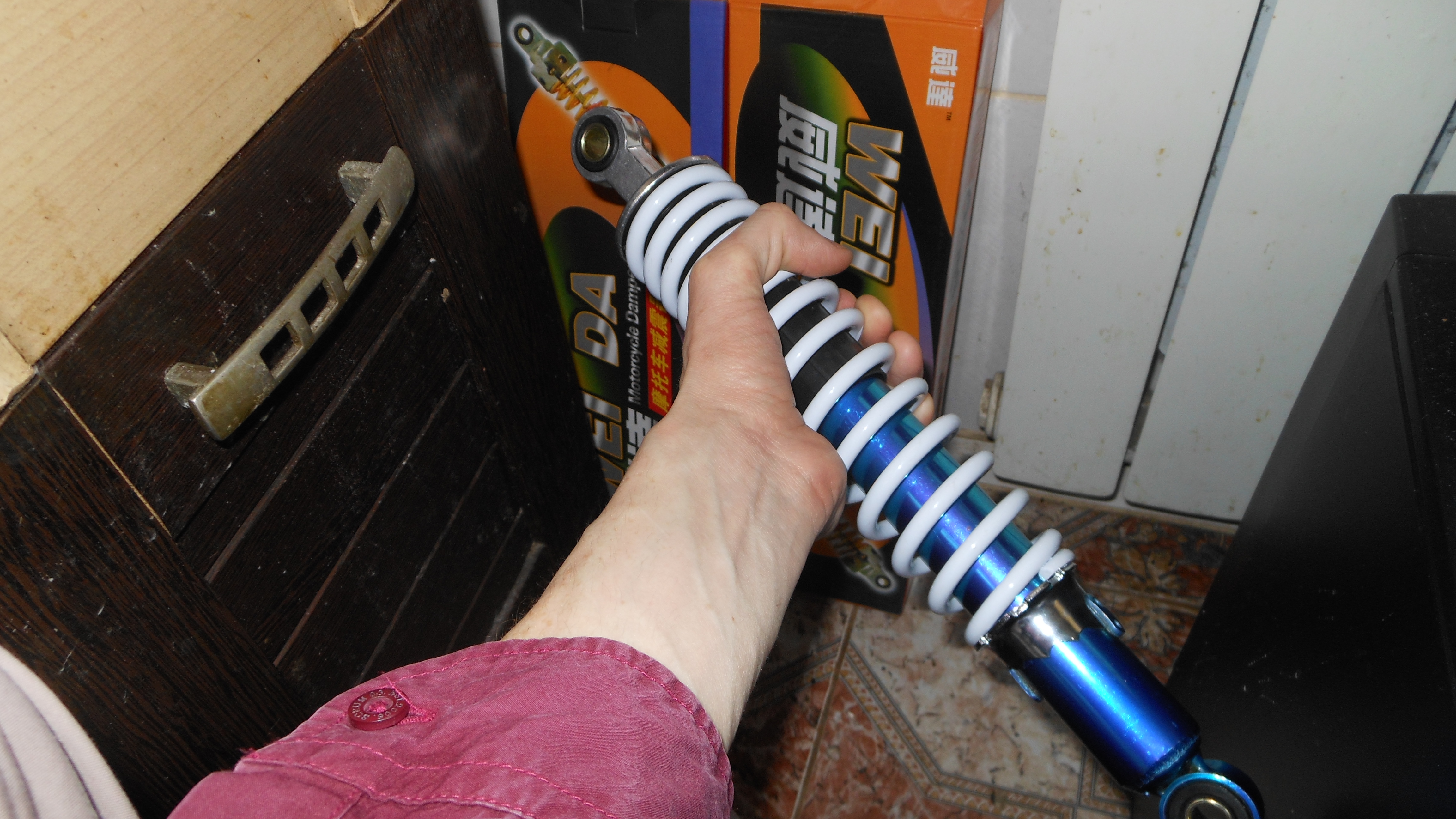

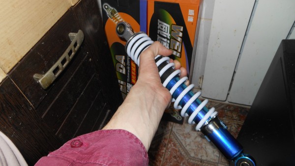

Далее, для лёгкого эл-транспорта можно купить вот такие вот амортизаторы:
Я 1 аморт на фото держу в руке, на заднем плане 2 коробки, в каждой по 2 штуки. Фирма wei da, стоимость коробки 400 грн летом, я еле сжимаю его навалившись всеми 60 кг веса ;) - то есть можно 1 поставить на задний маятник и 1 как нибуть приспособить к передней вилке и тем самым за новые аморты заплатить не более 500 грн - что уже является неплохой экономией. Кто то скажет - я лучше куплю тайваньские в 2 - 3 раза дороже но с лучшим качеством - такой совет хорош, но не для этой темы - здесь основная суть сделать по максимуму доступный транспорт с новыми комплектующими.

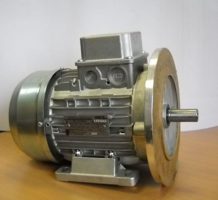

Для меня 3 - 4 т. грн. за велосипедное мотор-колесо уже серьёзная сумма. И у меня в связи с этим возник вопрос к знатокам - а можно ли поставить асинхронный двигатель 750ватт (стоимость 1056гр.) http://www.helz.ua/products/motors/mea.php Моторы Хелз берут даже рабочие этого завода, значит неплохие (или просто им дешевле ;) ) Проблема в переменном токе 220 вольт решается вот этим прибором https://www.olx.ua/obyavlenie/preobrazo ... 4;promoted Есть приборы 24 -220вольт. Но проблемы на этом не заканчиваются, дело в том что нужен 3-фазный ток, насколько убивающим для К.П.Д. будет служить конденсатор для 3-тьей фазы? http://guns.allzip.org/topic/97/674424.html
Если эта схема имеет право на жизнь тогда я ( и многие другие) смогу много сэкономить на мотор-колесе и аккумуляторе, - его можно будет расширять со временем, увеличивая пробег .

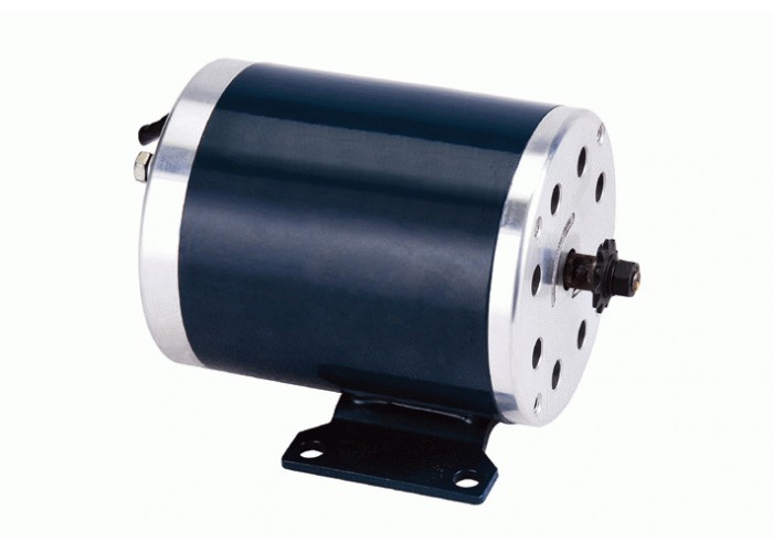

Я думаю что Хелзовский двигатель с итальянскими комплектующими намного технологичнее и надёжнее чем эта китайская жужжалка за 1500 грн. http://www.e-bike.com.ua/motor-kolesa-i ... ct_id=1932

Во первых, перемотать асинхронник на низкое напряжение будет дешевле чем вкладыватся в повышайку и городить высоковольтный контроллер.
Во вторых, контроллер асинхронников штука посложнее остальных вариантов двигателей, и в колхозном варианте весь КПД в топку.
В третьих, обороты у вашего асинхронника посмотрите и подумайте как вы их понижать будете до велосипедных, эта трансмиссия тоже будет денег стоить и крови попьет немало (и вес мотора посмотрите заодно).

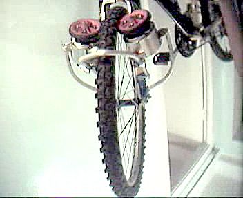

_0708221758.0-00-35.574.jpg [ 18.86 КБ | Переглядів: 13444 ]
Потом один такой мотор форсированный до ~400вт (24в, 20А)с самопальным редуктором с приводом на педали (каретку).
Потом пошли нормальные моторколеса.

Электровел можно и без амортов, экономия и расхода энергии, тогда МК предпочтительней.

Самая дешёвая связка мотор+двигатель по моему мнению система постоянного тока. Дороговизна двигателя компенсируется дешевизной контроллера, который вообще можно самому колхозить.
