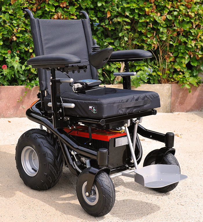

Це моє оголошення на цій сторінці "Інвалідна коляска- комплетація". Я інвалід не можу ходити працюють тільки пальці правої руки,можу сидіти. Я користуюсь інвалідним візком електричним але ним можна кристуватись тільки в кімнаті в нього малопотужні двигуни і він для мене не зручний в користувані.Я хочу виготовити інвалідний візок який показано на фото.

Як виготовити візок який на фото описано на сайті
http://www.wheelchairdriver.com/power-w ... f-road.htm
Мені потрібні поради де виготовити раму, сидіння,коробку дя акомуляторі.
Комплектуючі всі імпортні,мені потрібно допомога як замовити комплектуючі за кордоном.

Байкер83 писав(ла):
Жесть - 4 магических пирога по 1 кВт - экстримальная однако повозка и ... дорогая (1 магический пирог = 350-400уе)

Кстати, по ссылке,указанной Дмитрием, в коляске стоят мотор-редукторы червячного типа. В данном случае и тормозов никаких не надо, сам редуктор подобного типа - весьма эффективный тормоз + безопасность от случайного наката!

lu4 писав(ла):
500 ватные стоят по 100уе, контроллер только дорогой получиться.

Я проживаю в селі, в приватному будинку.Інвалідний візок повинен бути приспособлений до сільських доріг, щоб міг долати перешкоди висотою хотяби
6сантиметрів.Щоб ним можна було передвигатись на вулиці і вкімнаті. Щоб візок проходив дверні пройоми, візок повинен бути шириною не більше 60сантиметрів.У візка який на фото встановлені мотор-редуктори потужністю 1,2квт два мотори це в сумі 2,4квт.Конструктор візка на фото взяв такі потужні двигуни, щоб передвигатись на пляжі та в лісі. Мені такої потужності не потрібно мені треба сумарну потужність двигунів 800 ват. 24В. В візку на фото встановлені мотр-редуктори німецької фірми АМТ. http://www.amt-schmid.com
Колеса також треба вужчі.Акомулятори 80А два штки, щоб однієї зарядки хватило на 15кілометрів.Особливо для мене велике значення сидіння,спинка,підножка,підлокотники.Щоб сидіння піднімалось вище-нижч,щоб
сидіння відхилялось назад,спинка щоб нахилялась назад-перед.Для того щоб ці функції виконувались треба ставити актуатори.
