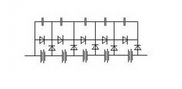

Устранили возможное КЗ :D закралась ошибка :lol:

Теоритически этот рисунок не может считаться схемой вообще, нет точек соединения, поэтому это набор запчастей. :)

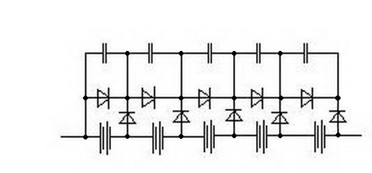

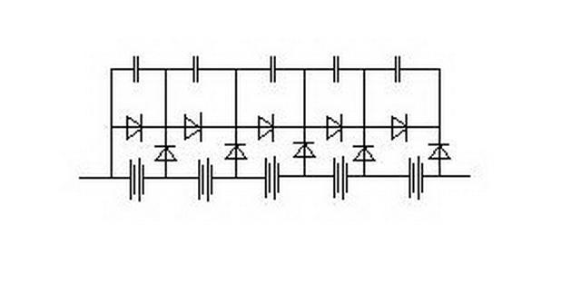

Ох и придирчивые же вы, представляю как тяжело Соколу с вами :lol:
Б.JPG [ 45.55 КБ | Переглядів: 6354 ]
Наверное хватит, а то меня забанят.

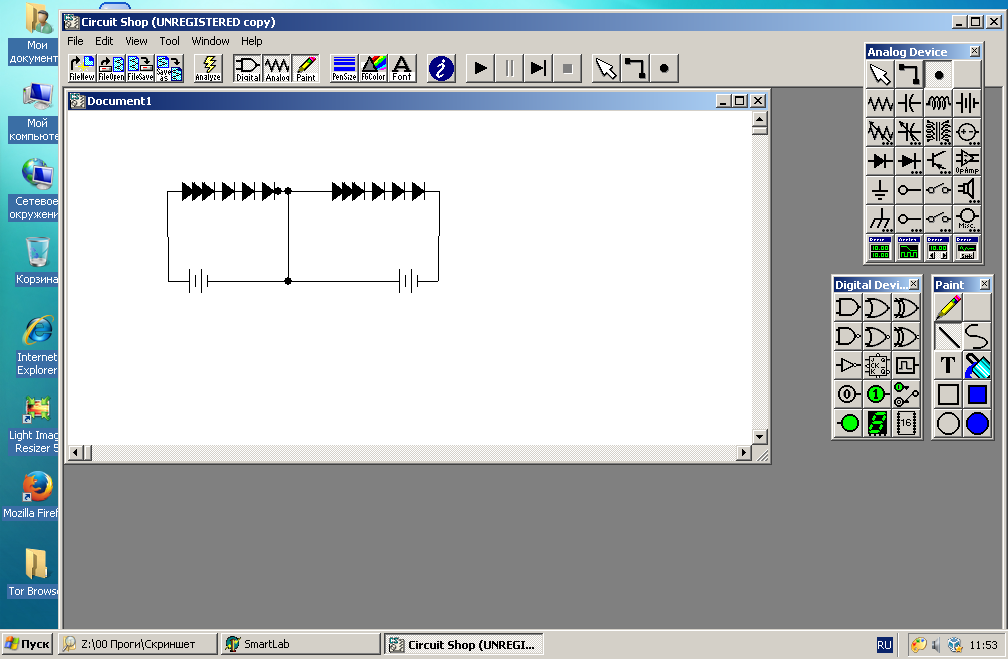

66666666666.JPG [ 49.76 КБ | Переглядів: 6342 ]
 Заголовок повідомлення: Re: балансир Сокола
#75006Повідомлення 16 лют 2019, 01:09
ну ладно понятно, везде диоды, ток не идёт

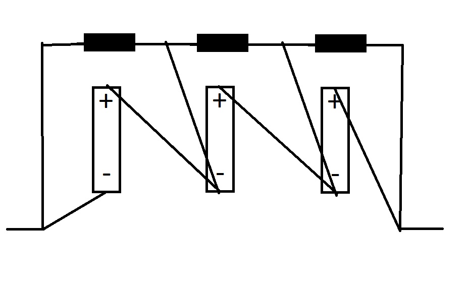

хорошо, а если я вот так включаю, что получается ? чёрное это резисторы
Так получится банальный резисторный делитель, который при длительном хранении разрядит батарею в ноль. :wallbash:

sokol писав(ла):
Если ом по десять, выйет хорошая печка :D

ну ладно потери не важно, допустим при работе мотора только включается, так будет выравниваться или нет ?

Вы сделали не правильные выводы , так как диоды у вас не тем боком подключены, поэтому "ток не идет."
Диодный балансир вполне имеет право на жизнь, только параметры его не очень , настройка трудоемкая , стабильность отвратная, итд ...
Учитывая что диод открывается при 0.7 В , нужное количество будет равно 4.2В/0.7 = ровно 6 включенных последовательно диодов на одну ячейку литийиона.

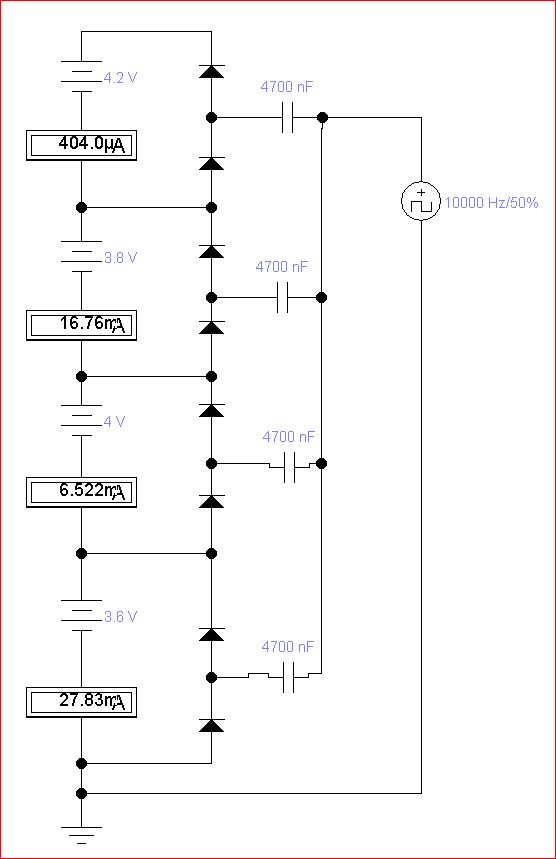

#75041Повідомлення 16 лют 2019, 14:50
-=TRO=- писав(ла):
Шоб вы ото понимали в извращениях
Вы это мне или Соколу?
Если мне, то вы то же сквозь мою схему смотрели, иначе бы заметили на ней включенные амперметры с показаниями, и логически бы сопоставили зависимость токов от напряжения ячеек. Это скриншот с симулятора, так что не надо думать что это я там показания рисовал. Надеюсь вам не надо подсказывать где на схеме амперметры и как выглядят...
Что касаемо диодов (в прямом включении)-стабилитронов, у них есть одна бяка из за которой их так использовать никак нельзя, они при нагреве (когда начинают работать), сильно роняют напряжение стабилизации, по итогу банку начали разряжать при полном заряде, а вырубится он когда уже половину энергии высосет.

Ну вы и меня "задумали". Сижу, и никак не могу понять, почему на верхней ячейки ток в 20 раз больше остальных???
