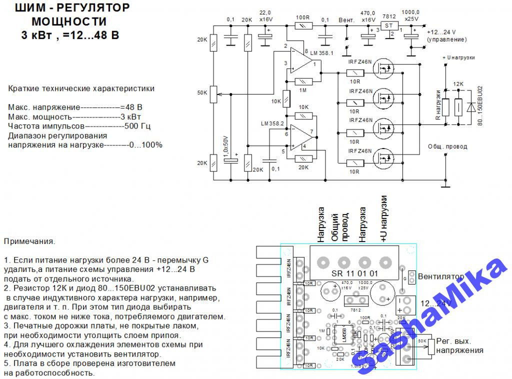

Вы решили что то изобрести?
На всякий случай вот схема НЧ ШИМа
538758130_w640_h640_cid1949889_pid380405937-54dc53be.jpg [ 169.29 КБ | Переглядів: 10297 ]

На всякий случай спросите у Irde: - правильная схема или нет? А то, публиковать что-то без его рецензии опрометчиво.
Но то что это не совсем ШИМ-контроллер, точнее совсем не ШИМ контроллер, даже я вам уверенно скажу.
Тут сложный вид модуляции, меняется и частота, и заполнение, это не ШИМ.
Отслеживает эта схема положение потенциометра, а не ток двигателя. Прямое регулирование без обратной связи.
