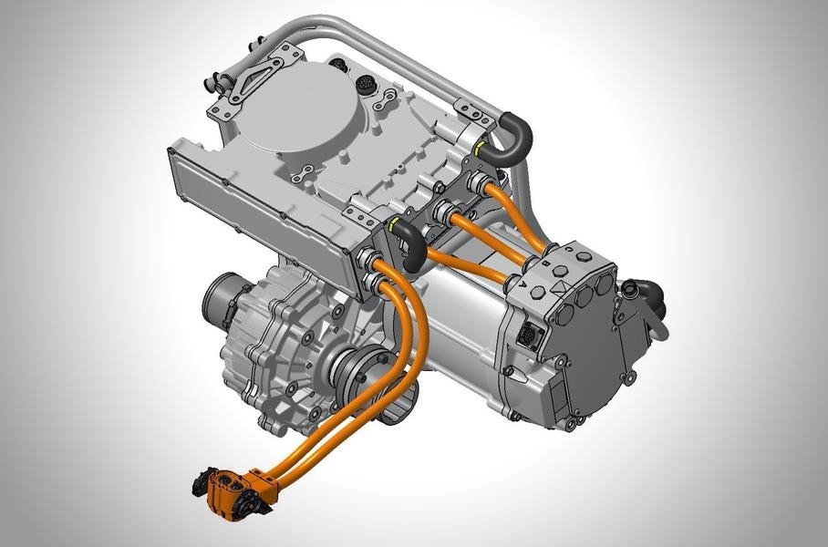

Идея витает в умах. Англия подтянулась:
Британская компания Swindon Powertrain представила «коробочную» электрическую силовую установку, предназначенную для замены традиционных ДВС. Решение ориентировано на нишевых производителей.
«Электропривод из коробки» Swindon Powertrain разработан в сотрудничестве с производителем электромоторов iNetic, фирмой Code и ассоциацией нишевых автопроизводителей Niche Vehicle Network. Набор состоит из мотора (109 лошадиных сил), инвертора, одноступенчатого редуктора и модуля системы охлаждения. Их общая масса - 70 килограммов.
«Коробочный» вариант силовой установки не включает в себя тяговую батарею, а также систему зарядки и управления электропитанием. Их покупателям придется докупать отдельно. При этом электромотор и блок силовой электроники имеют защиту от попадания влаги и могут быть использованы в составе гибридного привода. Серийное производство таких установок начнется в июне 2020 года.
https://news.infocar.ua/predstavlen-kir ... 32014.html
