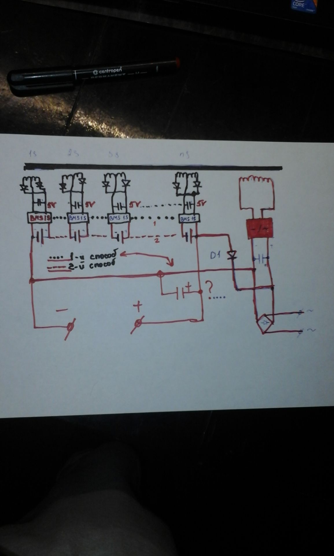

Добрый вечер.Тоже посматриваю эту тему,интересно.Хочу попробовать спаять свой активный "балансир-зарядное устройство".Если упростить балансир не получается из-за высокой точности пороговых элементов (диоды,стабилитроны,варисторы,и др. "однокристальные" имеют недопустимый ТКС),то идея объединить с зарядным.Пример :импульсный БП на 5в (с кол-вом 5-ти вольтовых обмоток равным S),на выходе стандартный контроллер для одной ячейки .Соединенные последовательно ячейки имеют свой контроллер и ,гальванически развязаны через общий трансформатор блока питания (зарядного устройства).
Вынес на обсуждение данной концепции.

Я рассматривал такую схему. Думаю, он вполне рабочая. Единственное, над чем придется попыхтеть при кажущейся простоте - это добиться одинакового напряжения на обмотках.

alexhb3 писав(ла):
Прежде всего , нужно называть вещи своими именами.
В вашем случае , это " многоканальное зарядное устройство".
Много кто его делал,в том числе и я.
Это оправдано , когда вы делаете зарядку для емкости 2-5 АЧ , в частности для 18650 , в шуруповерт например. .
А если у вас 48 АЧ и 95В , то такое зарядное теряет всякий здравый смысл.
Короче , обреченные на провал , муки творчества теоретиков
