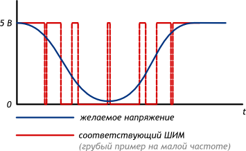

какого первого то ?
Вы включили силовой контактор , дали газу - тапок в пол .
Как бы резко не нажимали на акселератор , нарастание напруги на управляющем выводе контроллера произойдет не мгновенно , какой конкретно импульс ШИМа считать первым ?
Про яку напругу іде мова. Ту що видає ШИМ, чи ту що бачить мультиметр.
1.png [ 18.64 КБ | Переглядів: 9914 ]

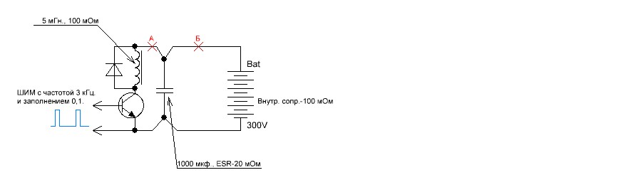

Товарищи ученые, доценты с кандидатами (они же моделисты-симуляторы-теоретики), хотелось бы посмотреть результаты схемки на моей картинке чтобы как то снять горячку.
Конкретно: можно показать осциллограмку тока (и его величину) в точках "А" и "Б"?
Картинка прилагается.
Пульсации.JPG [ 19.36 КБ | Переглядів: 9910 ]

Транзистор який?
Діод який?
Драйвер який (які фронти на базі/затворі)?
Довжина провідників яка (яка паразитна інуктивність)?
Бо з ідеальними даними результат вийде, мяко кажучи, далекий від реальності.
#89524Повідомлення 01 вер 2019, 17:57
Звідки: Троицк
Мы как "профессионалы" должны ставить наилучшие детали :XD: :DX: , ампер на 200, полевой или ИЖБТ, с малым падением, ну и вольтажом хотя бы на 500 вольт. ;)
Конденсатор расположен к схеме впритык, от конденсатора до батареи пару метров.
Востаннє редагувалось танго 01 вер 2019, 18:05, редаговано 2 раз(а).

ну, то чому ж Ви кажете "просимулюйте мені схему", а не "проаналізуйте мені ескіз, підберіть компоненти і просимулюйте"?
#89529Повідомлення 01 вер 2019, 18:10
Звідки: Троицк
Я не знаю как это "обозвать" (симуляция или манипуляция), но на 5 странице были вами приведены два рисунка, и я хочу чтобы применительно к моему рисунку (с его деталями) сделать аналогичное.
Я хочу видеть осциллограмму с величиной тока в указанных мною точках.

Я зрозумів, що Ви хочете, і я це зроблю... десь за годину. У всякому разі, сьогодні.
Але ж і Ви мене зрозумійте. Якщо я "тупо" просимулюю то, що Ви називаєте "схемою", то та симуляція буде на рівні... ну, на дуже далекому від реальності рівні.
Якщо Ви вже посилаєтеся на мої малюнки, то зверніть увагу: там вказані паразитні індуктивності (які докорінним чином змінюють поведінку схеми), там вказані типи компонентів, там вказані параметри драйвера (триваліст фронтів, рівень напруги)...

Когда то был здесь разговор о больших импульсных токах от батареи но он не был завершен и я хочу внести ясность.
Похыбка у 10-20 видсоткив мэнэ влаштовуе (якщо мэнша то цэ будэ краще).
