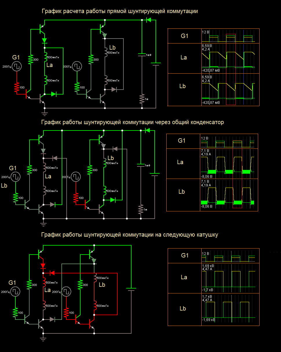

И небольшой график по теме
я просимулировал три варианта шунтирования обмоток для двух катушек через полумост.
Естественно математическая модель по результатам отличается от реальности, но принцип остается верный.
В первом графике видна остаточная амперная составляющая (желтым) по отношению в вольтам (зеленым) что соответствует наличию поля в катушке
Второй график классической вариант коммутации для обмоток ВИДа. Основное в таких моторах чем короче магнитный поток на замыкание керна. тем эффективнее его притяжение.
Третий вариант когда самоиндукция выключения одной катушки направляется для старта следующей.
Если посмотреть на броски напряжения... вероятно по этой причине Шкондин использует щетки и ламели для своих моторов.

Не потрібно нічого придумувати. Все вже придумано до нас. А вірніше, получається само по собі в міру фізичних процесів. Класичний 3-фазний міст на польових транзисторах з паразтними діодами також вертає частину "лишньої" енергії в батарею в процесі роботи, а якщо бути точним - то на шину живлення, з якої одразу ж живиться "робоча" обмотка.
Класика BLDC управління - протягом 1/6 електричного оберту одна фаза із трьох глухо сидить на одній з шин живлення, інша або глухо сидить, або виконує роль ШИМ-регулятора струму через індуктивність обмоток. В процесі цього при замиканні її з частотою, скажемо, 16кГц на шину живлення, в моменти відкритого ключа індуктивність "накачається" струмом, в період закритого - індуктивність зберігає струм через паразитний "опозитний" діод протилежного плеча. А в момент комутації фази, коли одна із двох робочих обмоток залишається висіти в повітрі (в той момент, коли уже інша обмотка "накачується"), індуктивний "вистріл" все рівно замикається паразитним діодом одного з пліч через контур живлення на іншу, уже робочу в той момент, обмотку :) Але тої енергії там досить мало для того, щоби більш ніж на долю відсотка вплинути на ККД системи.

Самое первое ни коем разом не ставлю возврат энергии импульса в источник основным действием, он можно сказать ничтожный.Основная задача диодных развязок это вентилирование катушек, приведение к нормальному бою, перед следующим импульсом.
Да трехфазный мост на три фазы, с конструкцией которая работает с полями разной полярности. В любом боле или менее хорошем ВИДе от 4 фаз.
Приведу существенное отличие работы конструкций
в синхронной машине (переменного или вентильного типа) работа идет на притяжение и отталкивание.
в ВИДе только на притяжение, к слову проанализируйте работу реле с возбуждением постоянным и переменным током.
