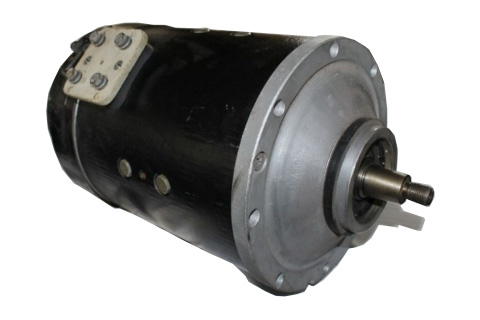

На Ваз 2801 стоит двигатель пт-125,смешанного возбуждения, мах мощность 25 квт,скорость давал 87 км/час
Коробки нет,см. Видео.https://youtu.be/WqSF4EK-E8A
ПТ-125Л/70
Электродвигатель тяговый ПТ-125Л/70 (ПТ125Л70)
Напряжение питания, В: 120
Мощность на валу, кВт: 12,0
Потребляемый ток, А, не более: 120
Частота вращения, мин-1: 2500
КПД, %, не менее: 80
Габаритные размеры, мм: Ø250х402
Исполнение: фланцевое, с внутренними шлицами в валу ЭВ.20Х1,25Х16S4
Масса, кг, не более: 68
Основной объект применения: электромобили (ОАО «ВАЗ»)
Производитель: ОАО «Сарапульский электрогенераторный завод»
ЗАЗ 968М-электро

Ой Коллеги, только не надо "дохлую кошку за хвост дёргать" Тяговый эл.мотор..ПТ-125Л/70. стыдоба сарапульского завода; а ставили его НЕУКИ, на некоторые электромобили , только благодаря ошибочной информации в ИНЕТе про его n =2500 об.мин. и КМ = 2500 НМ ! ! !. Что было механической опиской, но, успешно опозорившей некоторых конструкторов, ставивших этот"ТМ"без КПП. Реальный его номинальный КМ был 49 НМ , максимальный до 100 , но , с нуля оборотов -недостаточным для трогания с места.

Тогда ДС 3.6/7.5/14 проверенный.Но мне не нравится форсировка напряжением.
Я за то,чтобы сделать управление по ОВ.Принципиальную возможность я проверил,но нам нужно испытание этот контроллера конкретно под ДС 3.6.
Когда делал его,старался сделать его "неубиваемым",считаю что получилось,есть уверенность,что он не подведет и на больших мощностях.
По стоимости его изготовления реально уложиться в 3-5 тысяч рублей (1200 -2000 гривен).Свой я сделал за 1000 рублей,покупались конденсаторы-электролиты,резисторы-шунты,ключи,микросхемы,все с запасом.
