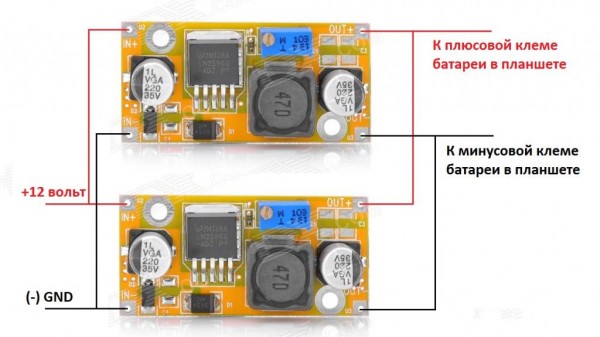

вот и понижайку паралелят http://pccar.ru/showthread.php?t=20145

последовательно
паралелят
определитесь.
 Заголовок повідомлення: Re: извращаюсь над скутером
#58294Повідомлення 14 трав 2018, 13:42
Звідки: Украина. Подольск
речь шла о последовательном соединении модулей как лампочек или светодиодов, чтоб увеличить питающее напряжение.

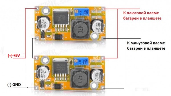

Вот так

Работать не будет, потому как нижняя платка просто закорочена по входу.
Я когда-то решал эту проблему, но уже забыл как. Вроде как там были дополнительно два диода и два резистора.

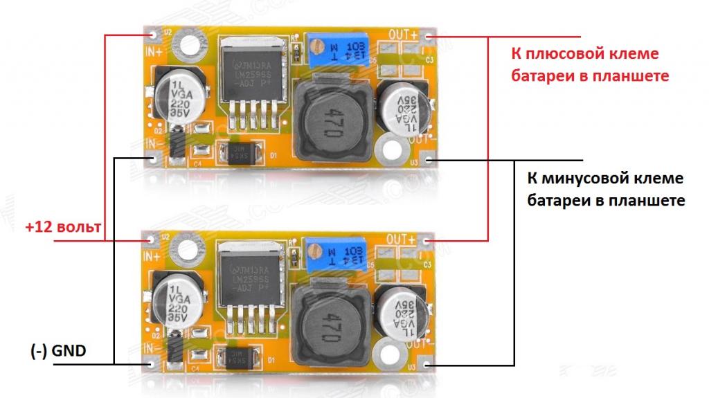

да, это я и имел ввиду, последовательно на входе и параллельно на выходе, так можно ?

А я разве говорил что оно должно работать? Понятное дело что без гальванической развязки это работать не будет.

помоему будет работать, у меня как раз две штуки валяются, я проверю. А ещё я видел здесь была тема, не могу найти, ктото предложил использовать dc на каждую батарею отдельно что бы напряжение выравнивалось во время зарядки, так можно получается ещё лучше сделать, на каждую банку поставить dc чтобы все они запитывались от общего напряжения банок, а подавать будут на каждую банку нужное напряжение, получается постоянная балансировка

Сразу ведро готовьте и не забудьте одеть защитные очки перед испытанием... Вы вообще понятие имеете про гальваническую развязку с помощью трансформатора? Похоже нет. Не уже ли так сложно понять, что минус у дисишки сквозной, т.е. вход и выход по минусу это один и тот же провод.

кажись да, прозваниваются :?

значит тогда входы запаралелить, а минусы выходов не трогать, только плюсы подводить к банкам

И что вам это даст? Только плюсы...
