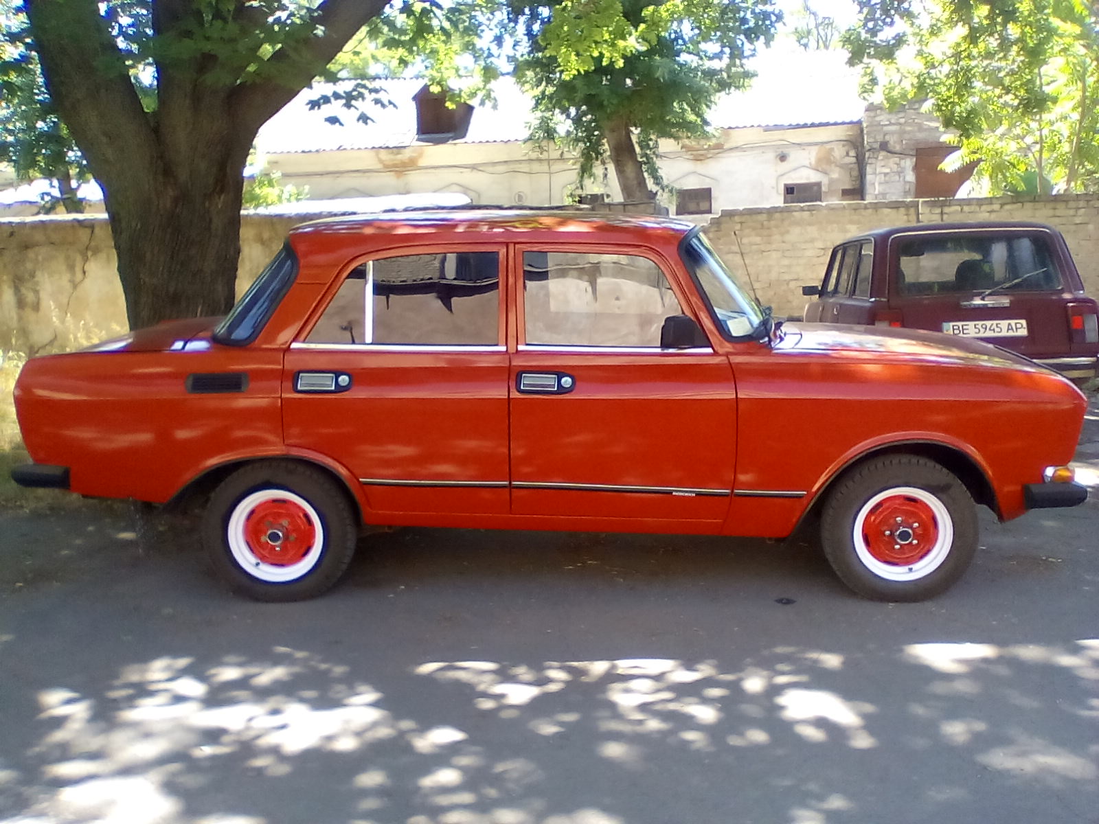

Правда если взять бензиновое ведро и заменить ДВС на коллекторник, подсоединив его через переходную плиту к коробке, то такое изделие недалеко уйдет от своего донора по надежности, а может и вовсе не уйдет. У меня скоро будет проект по переделке москвича 2140 на электро, не смотря на дешевизну я никогда не поставлю туда коллекторник на коробку. Только блдс! Либо готовый мост с блдс, либо блдс МК, либо блдс на кардан.
IMG_20170603_114703.jpg [ 360.44 КБ | Переглядів: 8152 ]
