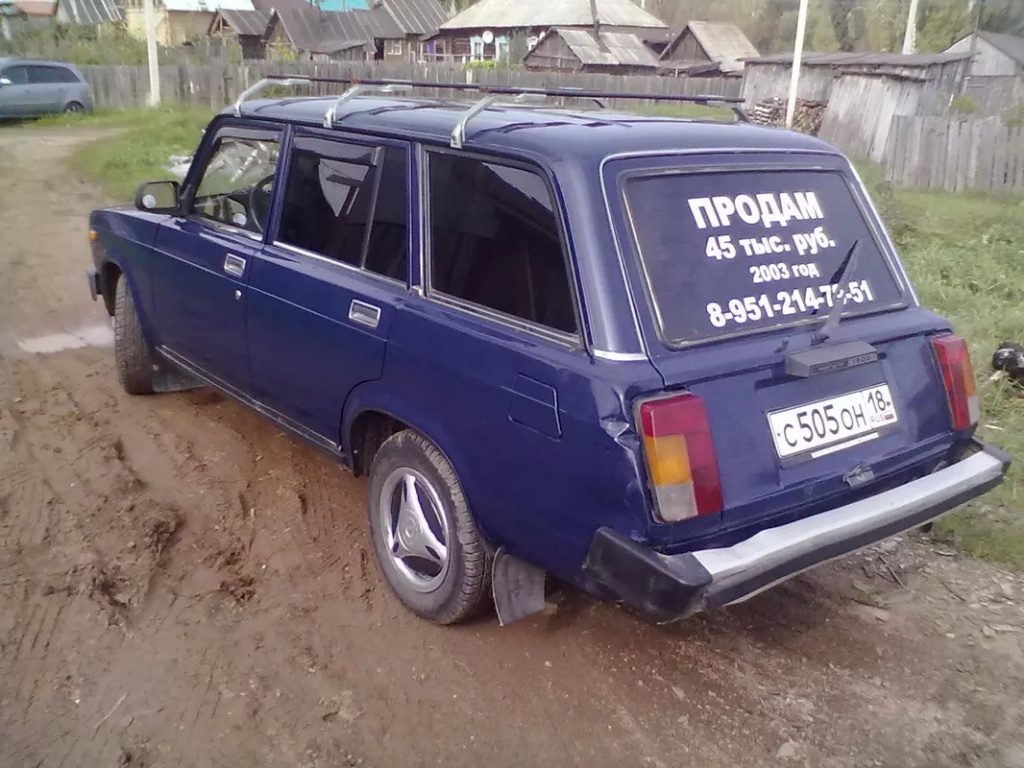

Сегодня видел на стоянке ваз 2104 серо- серебристого цвета в отличном состоянии,а на крыше 2 багажника стандартных совковых.На каждом можно по 200 вт СБ разместить,итого 400 вт.Вид не испортится ,если 500 вт поставить.Таким образом по опыту скажу реально летом 200-300 вт она будет качать в тяговую.Т.е. 2 кВт *час за день в батарею точно даст.Если добиться расхода 100 вт*час на км,то 20 км в день(в среднем ) летом прибавка точно будет.
Это рассуждение о том,стоит ли такие машины в металлолом пускать?Может лучше в электро?
Вот уже ноябрь к концу подходит,электро не эксплуатируется,но часто ловлю себя на мысли,"а солнце то какое,аж слепит" выработка должна быть,угол ,правда,не тот,но зарядка будет точно не слабая.
И это в сибири,где по статистике 300 солнечных дней в году.

Нравится мне такой неистребимый оптимизм :? ! Даже примитивную Ниву за 10000 долларов ещё надо постараться нормально конвертировать, а уж нормальный кроссовер , где прийдётся переделывать климат, гидроусилитель руля , обманывать бортовую электронику и системы безопасности + всё что надо добавить и упаковать так что бы было не противно на это смотреть(вариант с батарейками в багажнике не прокатит :maul: ) , а ещё надо учесть вес донора!
Vladimirvv писав(ла):
Сегодня видел на стоянке ваз 2104 серо- серебристого цвета в отличном состоянии,а на крыше 2 багажника стандартных совковых.На каждом можно по 200 вт СБ разместить,итого 400 вт.Вид не испортится ,если 500 вт поставить ...............................................................................................................................................................................................................................................................................................
Думаю у "четвёрки" с двумя совковыми багажниками вид ничем уже не испортить :lachtot:

Кому как,меня уже от современных форм тошнит.
А СБ в сельской местности мощностью до 500 вт (реальная 250) с тяговой на 50-100 км пробега в основном решит все задачи без зарядки от сети.
У меня СБ реальная до 100 вт,эксплуатировал с батареей 3.5 кВт ( реальная меньше) все лето, практически от сети не заряжался.Свои задачи решал успешно,доволен на все 100.
Жена видит пользу,говорит купи ещё аккумуляторов.Я пока не хочу.
А вот четверка

А , ведь действительно, ДОНОР ! Площадь крыши ~ 3 - 4,5 м.кв . Это ж , езли СП, то за день на солнце, ~ 1,5 квт час. При нормальном приводе
~ 20 км безрозеточной езды. ! ! !................
....Но , хочу напомнить, главный параметр определяющий : - в доноры - или в металлолом? : Состояние кузова...............
....Днями, продал свою "Сузуки Альто, с мотором - с пол оборота ! " за 500 д. В доноры никому не предлагал . Свинью не подложил, слишком ржавая снизу. ( купил сварщик)

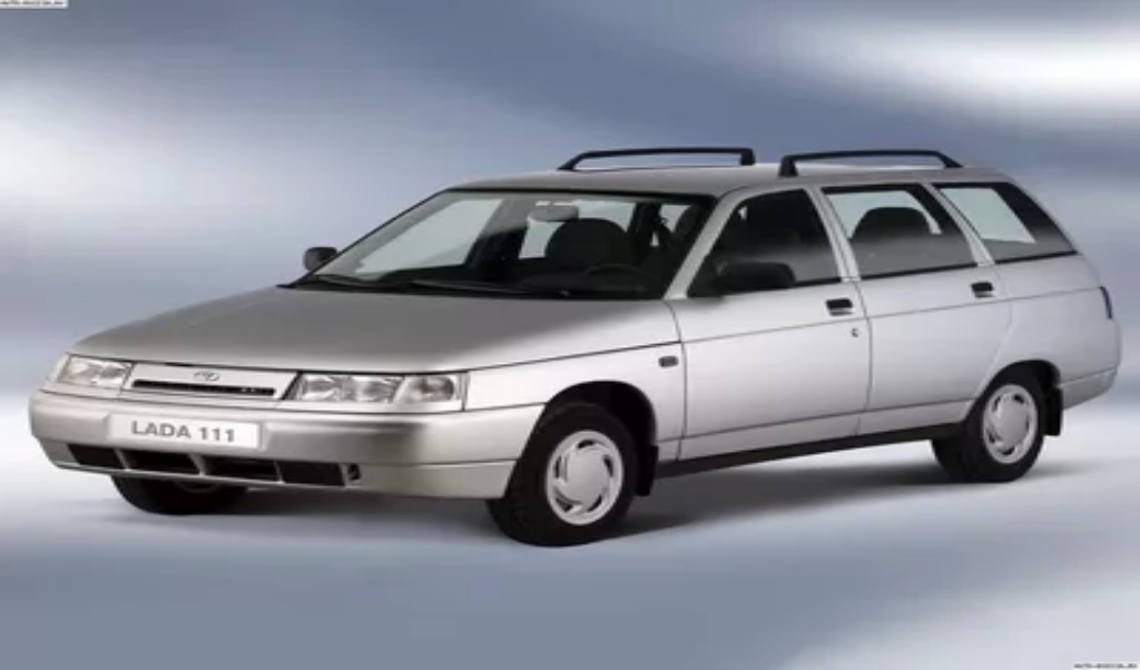

Кому по современней ваз2111,вес и площадь СП будут такие же,как у ваз2104

Считал, что более новый авто сделан по новым технологиям, и должен быть чуть легче своего предшественника того же класса. Оказывается, нет.
Интересно, как это у них получается?
