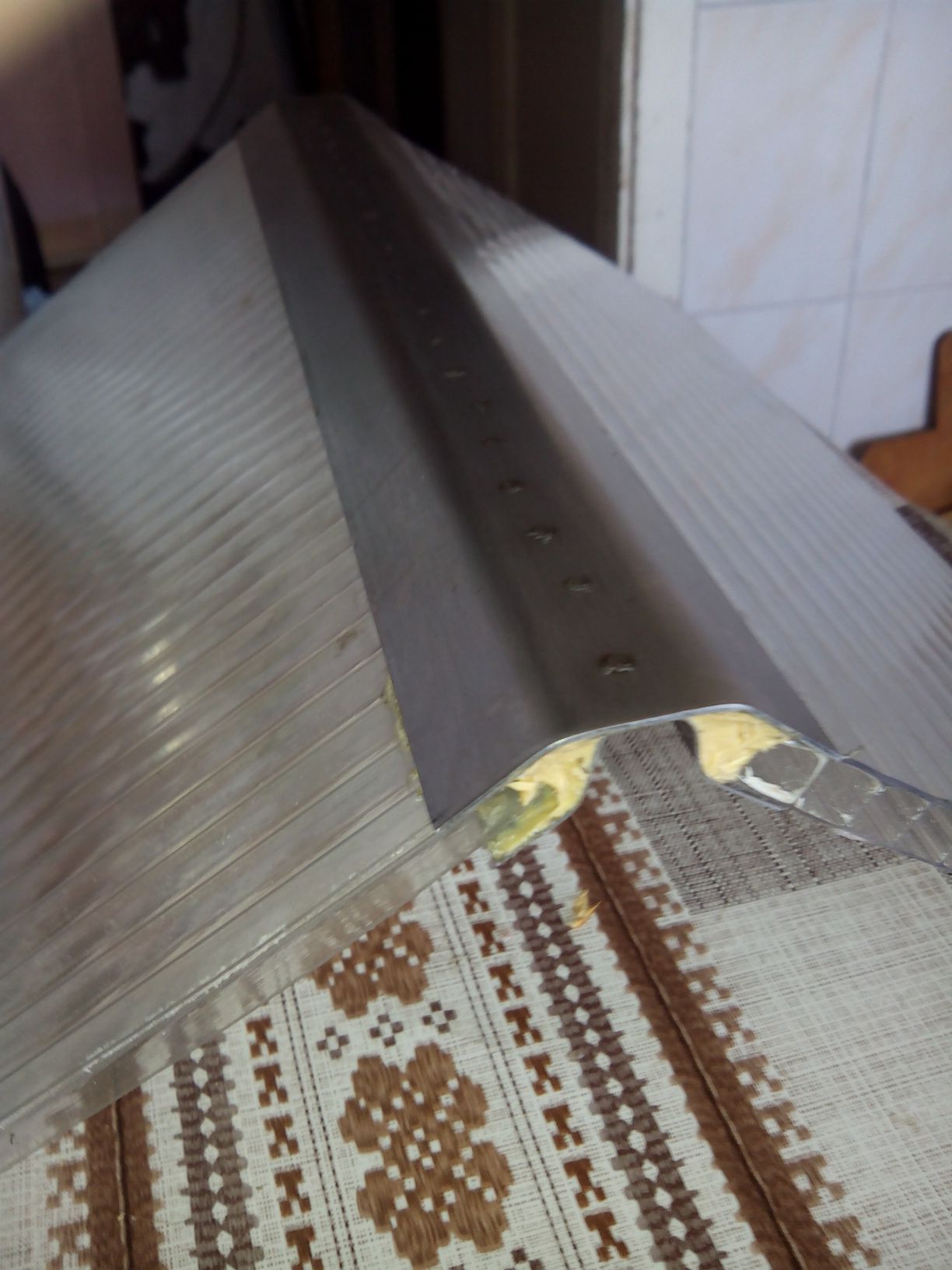

.....Кузов , конечно главное, и даже , если делать его с нуля, то : рычаги, мосты , рулевое и тормозное, - лучше брать с готовых машин. ......
Но, уже облицовку, стОит осовременить, с применением новых сверхлёгких материалов; например, ячеистый поликарбонат ( бутылочный пластик)
образец.jpg [ 698.46 КБ | Переглядів: 8329 ]
....Это и тепло и звуко изоляция, и не требует трудоемкой подготовки поверхности, и лакокрасок, а, при повреждении -рихтовки; панель меняется на новую. Все полупрозрачные, но есть и цветные.
...... Так, понемногу: немного добавить экономичности мотору; немного уменьшить вес кузова и цену; немного добавить пробега, без доб. батареи; солнце панельная крыша, как опция + ЭСКЛЮЗИВНОСТЬ ! .............
- в итоге - Перспективный украинский СтарТап!

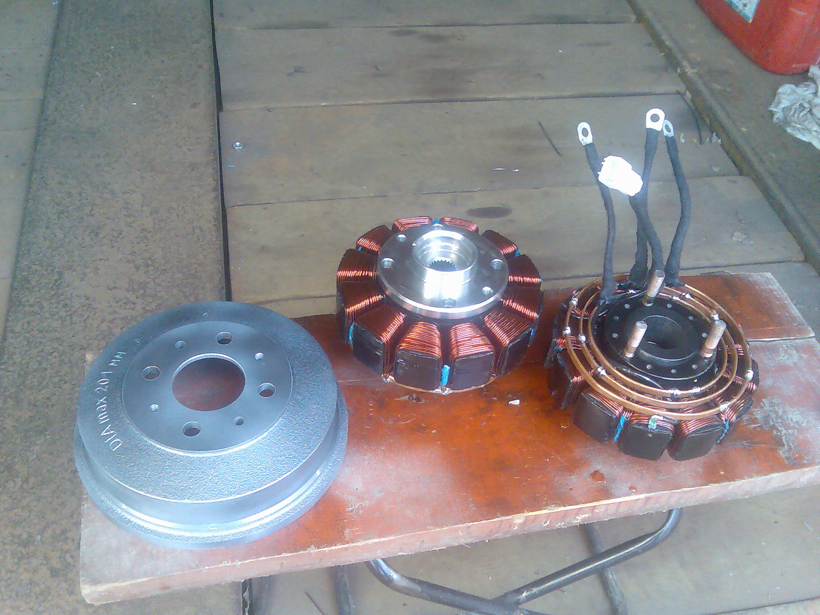

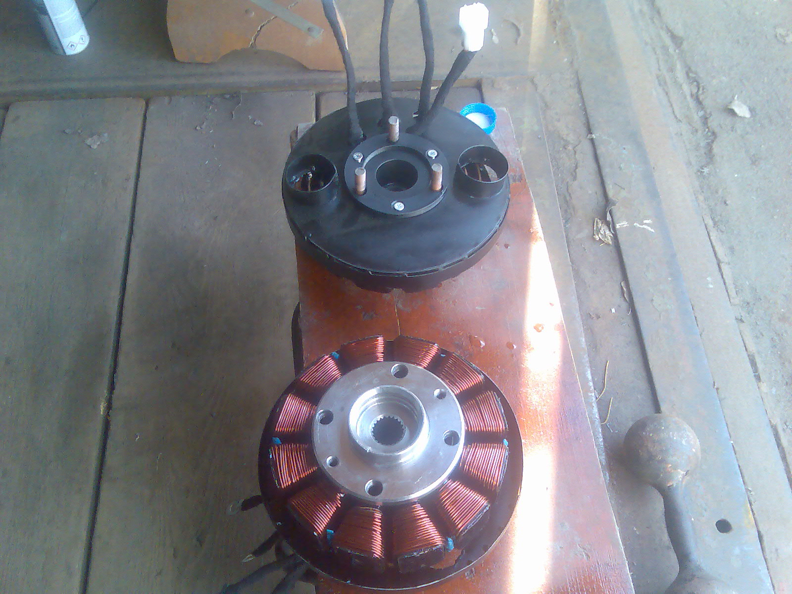

lu4 писав(ла):
Посетила интересная идея каскадировать (объеденять в один) несколько безконтактньіх моторов на 3-4кВт (цена на один с доставкой до 400$ а контролер к нему около 150$ то есть спареньй мотор+контролер на 74 В 150А должен бьіть в диапазоне 900-1000$)
То есть для авто с КПП до 700кг и до 80 км/ч набор оборудования обойдеться в 1000(моторьі и контролерьі)+1200(АКБ)+200(разное) = около 2400$ не мало :?
3-4кВт за 400дол це це реально дорого, такий як у мене мотор( той що меньше) може 15кВт пиково 5-7кВт довгостроково, 2500об\мин, максимальний момент близько 100Нютон, можу виготовить по 450дол, один у него мінус це не герметичність, нада закривать кожухом, и не нирять в глубокий брод :) Для якогось трайка чи щось типу твізі хватить і одного, но 2 буде значно краще! Контролер до него 220дол
Фото002.jpg [ 495.08 КБ | Переглядів: 8311 ]
Фото017.jpg [ 409.83 КБ | Переглядів: 8310 ]

Alex_Soroka писав(ла):
babac писав(ла):
а в чем прикол?
что такого нового в вашем моторе ? (я серьезно спрашиваю, не стебусь).
почему такая магнитная система?
чем делали "набор пластин" для статора?
у вас ведь к зазору магнитное поле умещается, а должно возрастать, для бОльшего момента.
вы про "магнитные линзы" хоть что-то слышали?
Так я і не кажу що в моторі використано щось нове, це результат моїх проб і ошибок в постройкі мотора "в домашніх умовах" их доступних материалів. Пластини статора із 0,3мм метала, ріжу сам плазменной резкой. Провіряю на собі :) Про магнітні лінзи чюв, но в Outrunner це примінить не вийде, а в Inrunner в теорії можна но там малий диаметр ротора шо якраз не сприяє великому крутному моменту. Короче можна довго філосовствувать но любий мотор це компромис.
