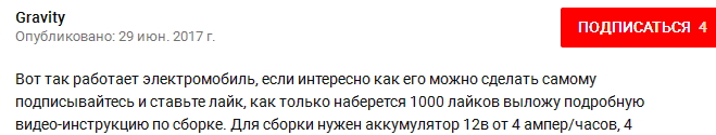

никто не против ваших прорывных технологий,
но только после того,как вы предоставите полный набор данных о ваших двигателях,
ТТХ -короче,в том числе КПД.
А пока что,тролите тут вы,обещая раскрыть секреты за 1000 лайков на ютубе.
2018-08-28 12 30 29.jpg [ 73.82 КБ | Переглядів: 7776 ]
детский сад :D :D :D
Это просто стимул снять видео с подробной инструкцией по сборке, раз заинтересованных нету так и смысла нету тратить на съемку время.
 Заголовок повідомлення: Re: Самодельный электродвигатель
#64756Повідомлення 28 серп 2018, 12:01
137 человек просмотрели ваш ролик -из них 135 поняли что фигня все это.
никого ваш "секрет" не интересует,потому как собственно секрета там никакого нет.
