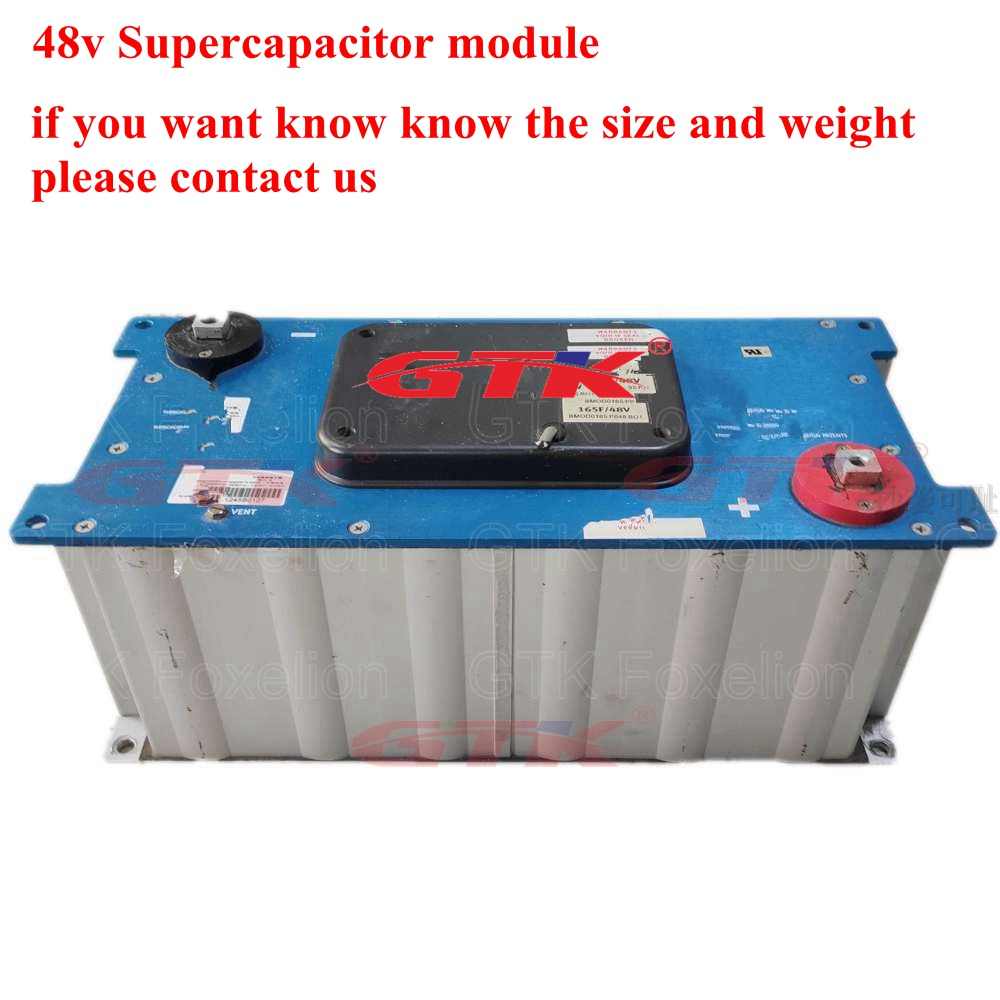

Цены пали на них, да ещё скидки-вообщем выписал, уже в пути такой блок: 48v 165f,. в нем 18 суперов 2.7v 3000f. Отдача 40 вт*час (с 48v до 24v), это не много, пробег добавит мах 0.5 км. Но, надеюсь, провал на перегрузках по напряжению будет меньше и горки будет брать лучше.
Блок такой:

Блок суперконденсаторовров соединен в параллель с тяговой.Они будут весь перегруз свыше номинала брать на себя.
Пиковые импульсы шима тоже в основном они возьмут на себя.В паузе шима тяговая "отдыхала" с "суперами" будет идти зарядка конденсаторов.Микрофарады,это разговор ни о чем,они лишь пригладят пилу просадок напряжения тяговой от шима.Сотни фарад должны вообще убрать просадки по питанию от шима.Т.е. практически с тяговой будет идти по току постоянка,номинал:и в импульсе,и в паузе.Только в паузе-на зарядку суперконденсатора.

ничего они не разгрузят.
У конденсатора разрядный график - крутопадающая экспонента .
У аккумулятора на аналогичном энергетическом отрезке , практически пропорциональная прямая с незначительным уклоном.
Объясняя по народному , как только конденсатор отдаст хоть малую часть заряда , у него тут же заметно упадет напруга, а так как он параллельно подключен к аккуму , он сразу же начнет тянуть из него энергию для восстановления потенциала.
Вот если вы как то сможете коммутировать свою систему ,
допустим при большой нагрузке переключаться только на ионистор , а при выходе из режима большой нагрузки подключать его к аккуму для подзарядки.
В таком случае возможно это будет оправдано.

Да меня просадки от шима вообще не волнуют,тем более они будут на порядок,а то и на два,будут меньше с суперами.
А вот от перегрузок момент очень интересный.
Я говорил,что с 48 до 24 вольт авто приедет 0.5 км на супере.У меня скорость 20км/час,значит за 0.5/20=90 сек напряжение упадёт на 24 вольта при токе 60 ампер.
Вопрос,на сколько провалит суперконденсатор
при разгоне за 5 сек при среднем токе (180+60)/2=120а
Очевидно (48v-24v)/(90сек/5сек)=1.3 вольта это при 60 амперах,и при 120 амперах провал на супере будет 2.6 вольта.
Сейчас моя тяговая провалит за это время до 30 вольт (при мах зарядки сейчас до 45 вольт),при номинале 12.6*3=37.8v.
Так кто возьмёт на себя всю тяжесть перегруза даже при полной зарядке?А при разряженном свинце я вообще молчу.

Сейчас в районе 24000 р,я купил за 22000р,цена опускалась в период скидок на алиэкспресс до 21000р.Вообще цена доходит до 700$.Боюсь как бы некондицию не прислали,продавец говорит,что новые.Но они двойного назначения,так что сюрпризы возможны.

Перегрузы больше 2-3c не желательны.Так что риск меня не устраивает.Ячейки мне надо мин 100 амперные,а по цене это 50 т.р.,не меньше.
Если конденсаторы прибавят хотя бы 0.5 км,то уже плюс будет.Но ещё перегрузок можно не бояться и тихоньно добавлять литий,даже дешевый с розницы пойдет,а свинец убирать частями.Лишь бы качество суперов было близко к заявленному.И мне ещё тяга важна,а суперы прибавку дадут на перегрузах.
Лития у меня уже на 15 а/ч наберётся,свинец тоже валюта,практически бесплатно можно уйти на литий.
ЗАЗ 968М-электро
