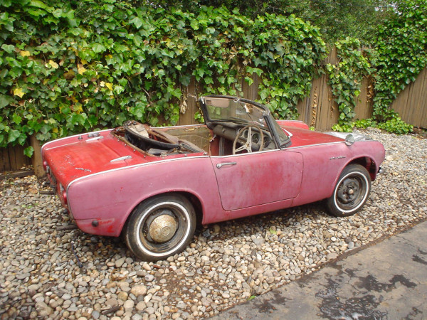

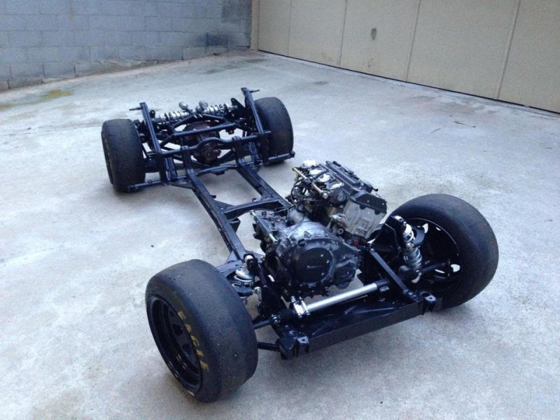

Нашел статью:
https://jalopnik.com/a-former-nascar-an ... 1833149042
Бывший инженер NASCAR и TESLA собрал для себя гибрид из старой Хонды S 600.
Установил в нее Мотоциклетный мотор и электромотор Motenergy c контроллером Sevcon, все как в моей восьмерке. В результате имеет прибавку в 50 лошадиных сил и момент на низах, (т.к. мотор мотоциклетный, то он на низах вероятно вялый).
Автомобиль у него заднеприводный, решение по гибридности смотрите на фото.
Хонда 64 год.jpg [ 540.53 КБ | Переглядів: 4049 ]
Шасси.jpg [ 84.67 КБ | Переглядів: 4049 ]
