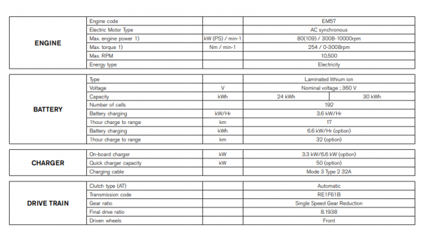

Тогда встречный вопрос) какие максимальные обороты лиф мотора? Уверен что все подшипники в раздатке рассчитаны на обороты не более 8000 тыс максимум, в то время когда лиф мотор может крутится до 10 500 об в мин на максимальной скорости. Скрин из мануала прилагаю. Берут меня смутные сомнения что раздатка сможет обеспечить адекватную смазку цепи на таких запредельных для нее оборотах.
image_2021_06_07T11_20_41_689Z.png [ 75.04 КБ | Переглядів: 8473 ]
