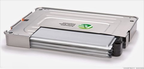

Батарея Лиф.1 вариант:30 ячеек по 7.4 вольта 10s3p (3 веточки по 74 вольт)
2 вариант:30 ячеек по 7.4 вольта.15s2p (2 веточки по 111вольт)
Солн.батарея.500 вт (5*100вт) поликристал вес 50 кг
По деньгам:
Бюджет. - 6450$ (400000 руб,160000 гривен)
Донор -1000$ б/у
Батарея лиф 14квт/ч -3000$ б/у

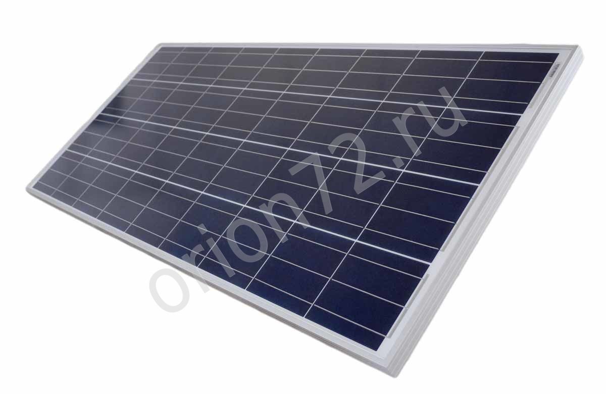

Двигатель ДС3.6 -200$ б/у
Солн.батарея.500 вт -550$ новая
Остаток. -1700$ (105400 руб,42160 гривен)

#31344Повідомлення 21 груд 2016, 13:22
Звідки: Tumen
Vladimirvv писав(ла):
На данном этапе имеем:
Донор Ваз 2111 или Ваз 2104
Двигатель ДС 3.6/7.5/14
По деньгам:
Донор -1000$ б/у
И полюбуемся на наших доноров,комплектующие
cattouchret (1).jpg [ 101.89 КБ | Переглядів: 10498 ]
i.jpg [ 18.1 КБ | Переглядів: 10498 ]
9a8b1475a6557088a07891e0a04892ef.jpeg [ 40.53 КБ | Переглядів: 10498 ]
Солнечная_батарея_100_Вт_12В.jpg [ 59.75 КБ | Переглядів: 10498 ]
image-618.jpg [ 16.97 КБ | Переглядів: 10496 ]
ЗАЗ 968М-электро
