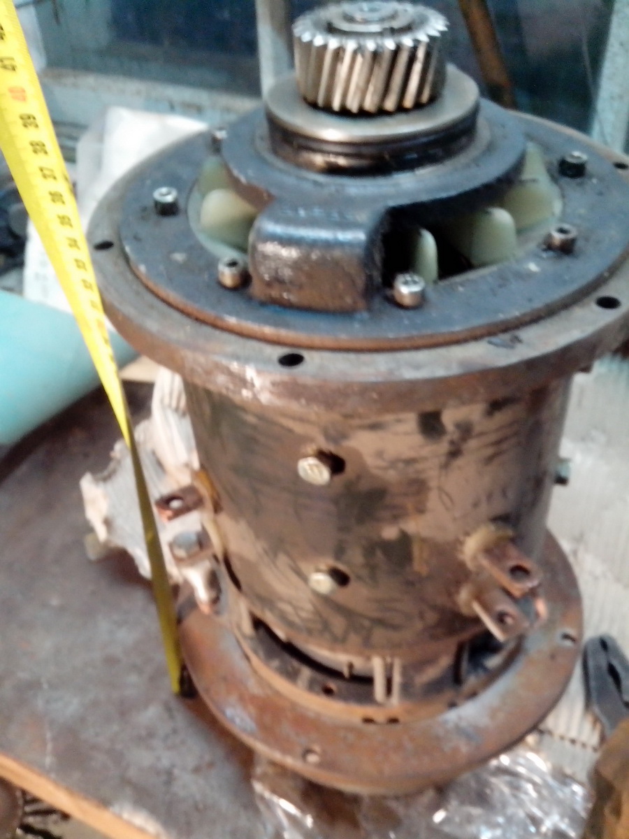

Михалыч , а сколько ваш движок весит ? Может и писали где про него но кроме того что номинал 15 квт больше характеристик не видел .
Покажу ишшо один моторчик который ко мне приехал :
IMG_20160112_160024.jpg [ 298.87 КБ | Переглядів: 6951 ]
IMG_20160112_160118.jpg [ 280.95 КБ | Переглядів: 6951 ]
IMG_20160112_160503к.jpg [ 373.98 КБ | Переглядів: 6951 ]

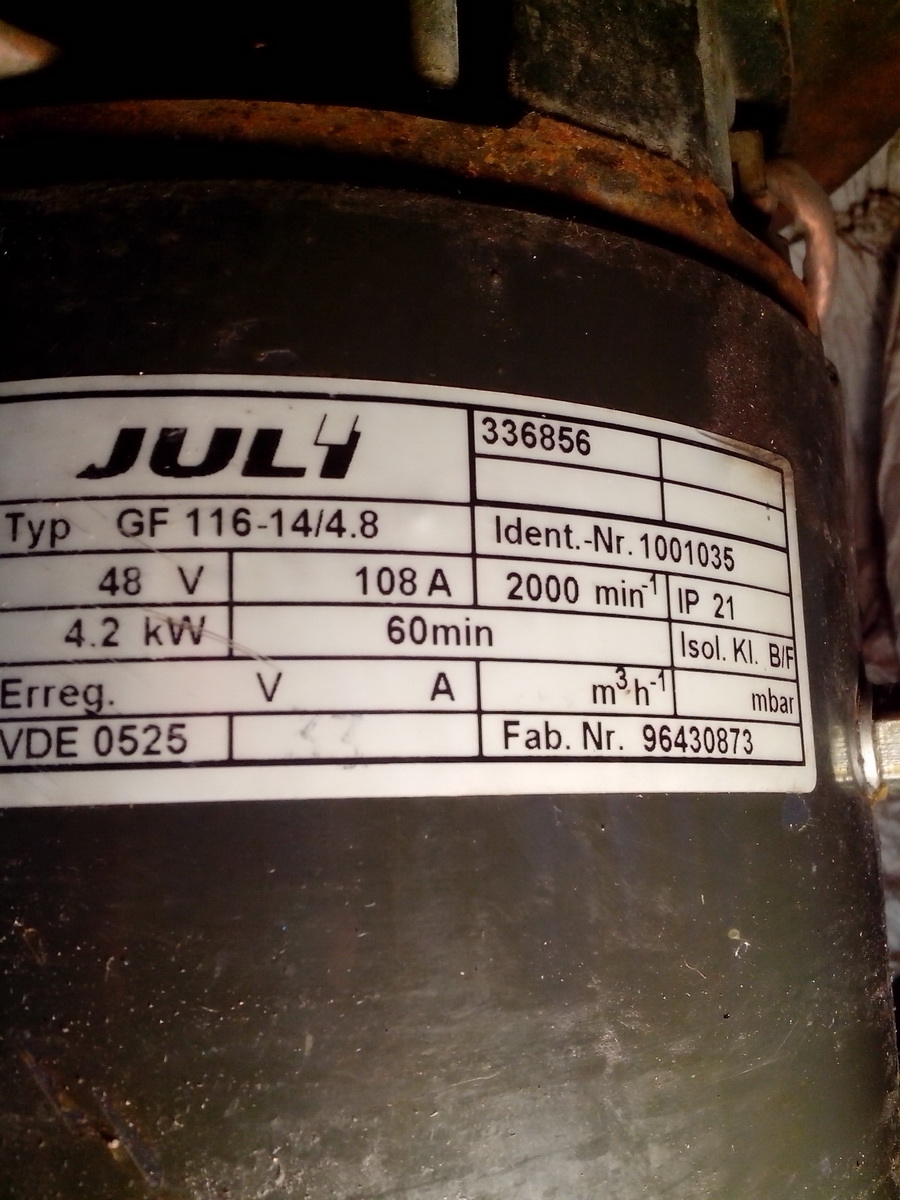

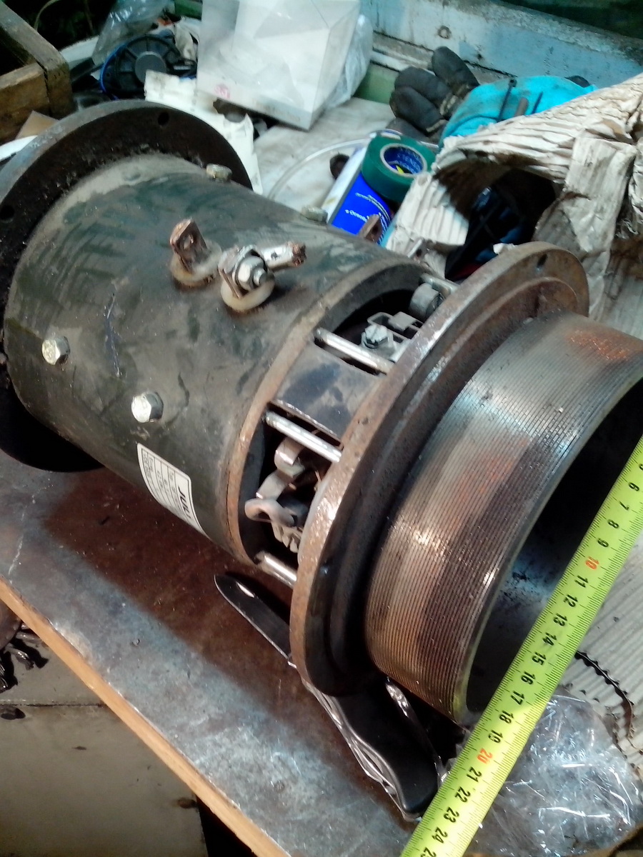

Аля балканкар , тока немец . Есть у меня такое чувство шо для ЭМ очень хароший . Это тяговый с погрузчика немецкого . Характеристики на шильдике , вес 42 кг (вместе с тормозным барабаном ) Мне интересно , почему на балканкарах тяговые ставят s1 а немец s2 и ещё встречал с кары иностранца 2квт тоже s2 . Схему не смотрел но думаю такая как на болгарах ДС . Если кто сталкивался с такими движками - отпишитесь .
#16754Повідомлення 12 січ 2016, 18:07
Ну у меня то Адвансед 8" 15 квт и пик 60квт . Весит 50 кг.
Этот немец тоже подойдёт, но не уверен, что будет экономичнее. Не подойдёт немец и формально, под категорию не подлежащих регистрации, как более 4х квт.ный.

Будьте внимательны, когда будете перегружать этот S2. У нас такой с режимом S2 уже сгорел :cry: После этого мы обратили внимание, что новые двигатели для Ев-2 идут с термодатчиком, который в старой конструкции машины некуда подключать. Буду городить свою схему термозащиты к этим датчикам.
#16765Повідомлення 12 січ 2016, 22:42
Stalker_W , а вот об этом можно поподробней - во сколько раз перегружали, как долго ... ? У меня и балканкаровский тоже s2 , правда вообще где применялся непонятно - ничего о нём так и не нашёл .
#16767Повідомлення 13 січ 2016, 07:32
Я на немце не вижу S2? На нём 60 мин. ...И вообще понятие S2 , может означать и, всего лишь отсутствие крыльчатки обдува. ; недостаточный отвод тепла. Но если, и без обдува 60 минут, то , надо ли крыльчатка, пока холодный.
Может лучше включить обдув, датчиком, после нагрева. Будет даже экономичнее.
#16780Повідомлення 13 січ 2016, 15:03
S2 действительно не нарисовано , но 60 мин ( я так предполагаю ) уже не s1(непрерывный режим) . А крыльчатка на немце есть - её белую пластиковую на фотке со стороны шестерни хорошо видно . На болгарине нет , он точно s2 60 мин .

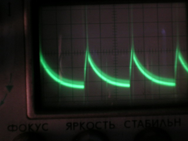

Попробую обосновать, почему маломощные ЭД - не экономичны :
Как правило, лёгкие, на бОльших нагрузках, вынуждены работать на максимальных, близких к режиму насыщения намагниченностях своих магнитопроводов ( сердечников и якоря и статора) !
......Но, в реале то токи, после ШИМконтроллера, не постоянны. Даже, при нормальной для мотора мощности , например 100а, при разгоне , ток имеет форму : Зображення , Где пики превышают~ 1000а. Но, железо, насыщенное уже половиной , вторую половину пиковой амплитуды пустит на в магнитное поле, а в нагрев-потери.
....С мотором, более тяжёлым, этого не произойдет.
Я так думаю.
